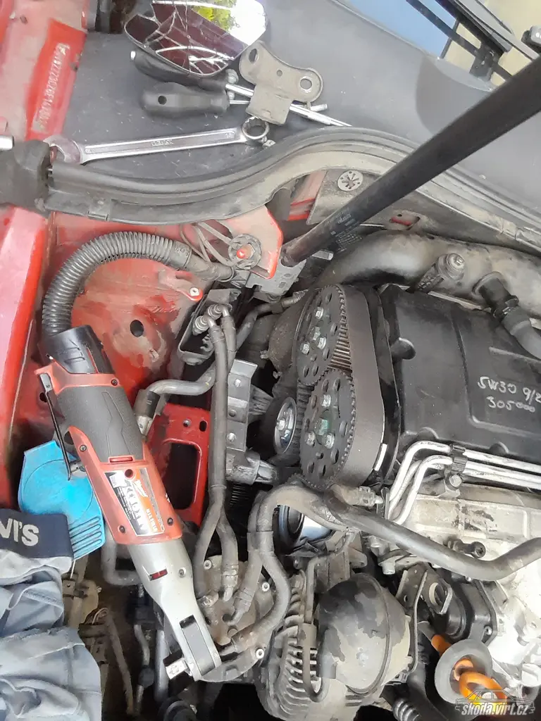

-> StepaNoFUN: Tak tenhle to odtáhl do nějakýho nejbližšího servisu protože se mu to stalo někde ve Strakonicích a tam mu řekli to samý, že zkusí rozvody že to je 50/50, akorát mu za to řekli 15k, tak to dotáhl sem že v tom bude jen 8500 přinejhorším.
Ventil u toho 16v upadne když to nasaje vířivý klapky, ale u potkana jsem to v životě neviděl, tady jsou ventily rovně takže dostane ránu naplocho a bud to pobere hydro, nebo praskne koník v hlavě. Ale dělal jsem těhle motorů tak 20 dohromady, možná i víc a co si pamatuju tak dva nebo tři z toho byli vizuálně po smrti vahadla, pak jeden nechtěl zaplatit ani sundavání víka ventilů že mu někde říkali že to bude v pohodě, tak to byl ten co vrčel do prvního vytočení a všechny zbylý to přežili normálně bez úhony. Často se u těhle motorů vytrhne m8 šteft s jemným závitem co drží napínací kladku a pak si to taky skočí, takže já to vždycky preventivně převrtávám na m10.

29.05.2025
-> saskyn2 29.05.25 19:32:42: Taky kdysi na OCT I (1.6/55) prisel jeden znamej, ze to nejede. Dojel domu, chcipnul to a uz nenatocil. Po chvilce hledani zjisten rozvodak. Dal jsem novej, mesic ho s tim nechal jezdit a az pak jsem daval pumpu a kladky.
Jezdi to dodnes a je to uz tak 10 let. Bojim se mu rict, ze uz by tam mel bejt dalsi. Ten prvni tam byl od 1999. :-D

29.05.2025
Ale už je to nahozeny
zvětšit Co jste dnes udělali... - obrázek od saskyn2 vložen 29.05.2025 19:32:42
19:32:02

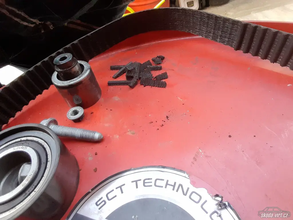

Jo a nejvíc byl popis od zákazníka: Jedu po dálnici, najednou to bouchne jak když přejedu zajíce, ale zajíc nikde a motor nejde nastartovat.
18:37:38

Naštěstí to nebylo na emisích. Asi týden si tu novou technickou užil3
Jinak to je 16v, ty většinou přežijou, takže na riziko zákazníka se nasadí nový rozvody a děj se vůle boží. Koukal jsem pod ventilový víko a všechny koníky vypadají ok tak snad to bude vrčet, ale samo tam může být nějaká mikrotrhlina, nebo můžu něco přehlédnout, ale chce to zkusit tak to udělám.
Ted to bude zase škoda vyhodit když tam budou nový rozvody, tak se pak udělá další stk a tak dokola to je takovej koloběh3

29.05.2025
Vždycky mě hrozně potěší když mám pravdu3
zvětšit Co jste dnes udělali... - obrázek od saskyn2 vložen 29.05.2025 17:09:10
17:07:52
29.05.2025
Hele ty rozvody mají 300t a mají se měnit ve 150.
Zákazník: to neřeš, udělej jen technickou do další to vydrží a pak to hodím ze skály.
