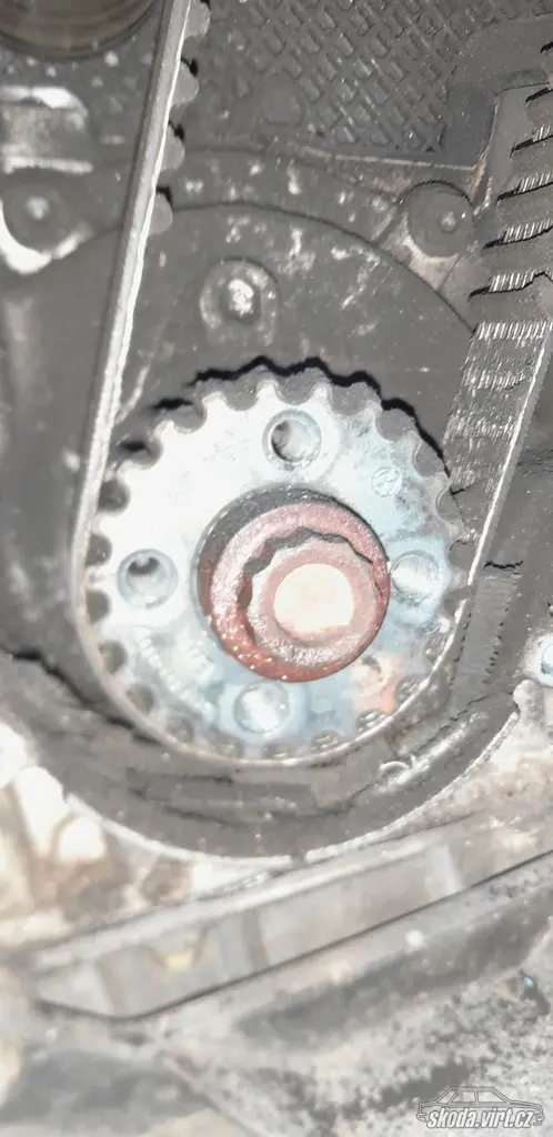

22.05.2025
-> minno: Tady to se začalo ozývat vloni ve Skandinávii po cca 40 tisících od výměny a hukot to zase tak strašný nebyl. Z místa řidiče jsem to slyšel zprava a když jsme to řešili za jízdy s dcerou, která seděla vzadu a poslouchala z různých míst, tak jsme se shodli, že to jde zprava.
Tak jsem teď před technickou naplánoval revizi obou stran a pravé ložisko bylo OK, levé viz foto níže.
A dneska jsem s tím zajel na STK - pro letošek mám všechny vozy vyřešeny...5

21.05.2025
Již poněkolikáté v životě si ověřil, že pokud u vozu s vlečkou slyšíte v interiéru hučení z PRAVÉ strany, je třeba vyměnit ložisko LEVÉ polonápravy...
...a naopak1
zvětšit Co jste dnes udělali... - obrázek od Bukaj vložen 21.05.2025 23:20:32
