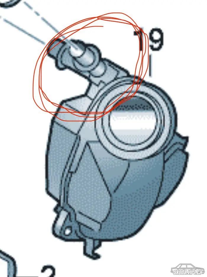

V "ETKA je to ve skupine system sani zarizeni filtru s aktiv. uhlim":
zvětšit Octavia 1, 2, 3, 4 - obrázek od Sita vložen 11.06.2025 10:58:05

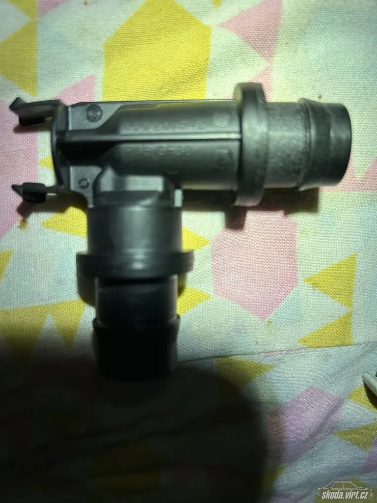

mimochodem kdyz jsem se v tom hrabal, tak se mi podarilo poskodit tohleto Tecko, ktery jsem v ETKA nenasel ze ma specialni kod. Sice jsem to opravil a asi to nicemu nevadi, ale rad bych koupil novy. Umite to nekdo najit v eshopu nebo musim do VW servisu? A sezenu to vubec samostatne?
zvětšit Octavia 1, 2, 3, 4 - obrázek od Sita vložen 11.06.2025 10:56:37

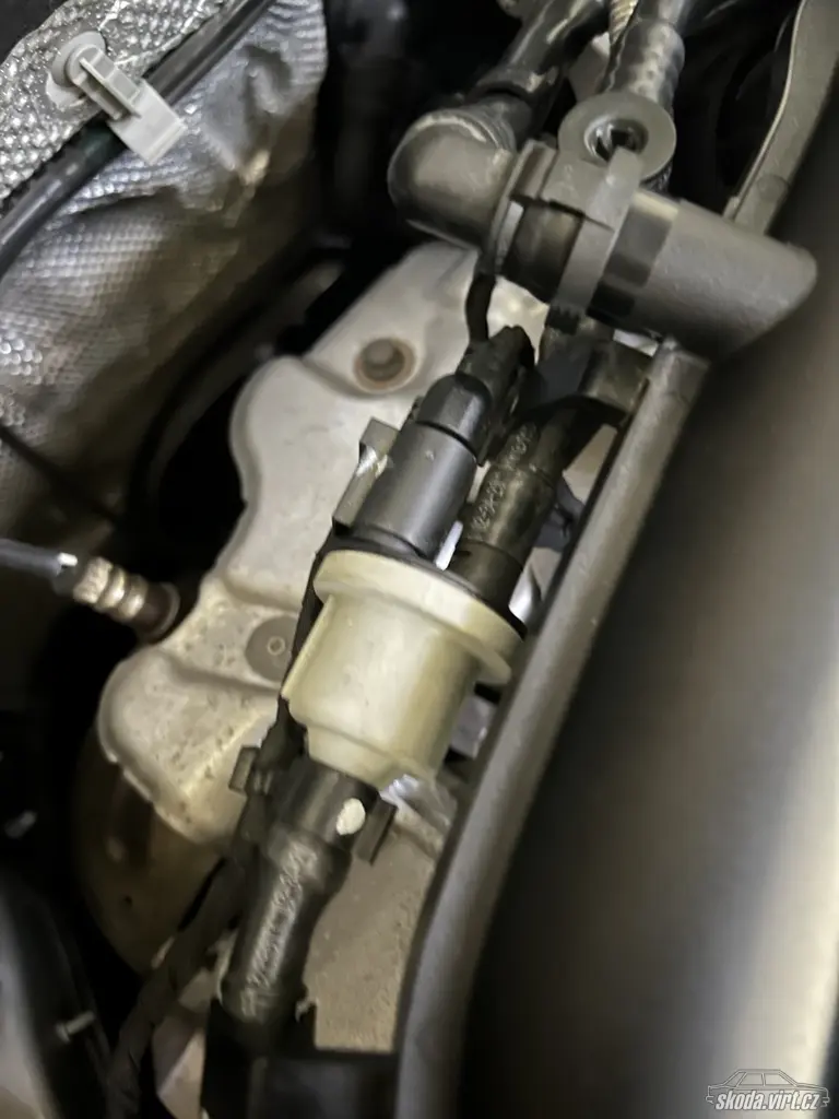

Jakub M.: s tim EVAP mas asi pravdu...
zjistil jsem, ze kdyz odpojim "AKF ventil" (nezjistoval jsem co ten nazev znamena, beru to z ETKY), tak to hned a vzdy prestane a pak uz to nezacne (teda necekal jsem nekonecne dlouho). Po dalsim startu to ale zase zacne... Co s tim?
vw 1.0 tsi DLAA (2021) strange noise stops when AKF valve off
zvětšit Octavia 1, 2, 3, 4 - obrázek od Sita vložen 11.06.2025 10:27:14
