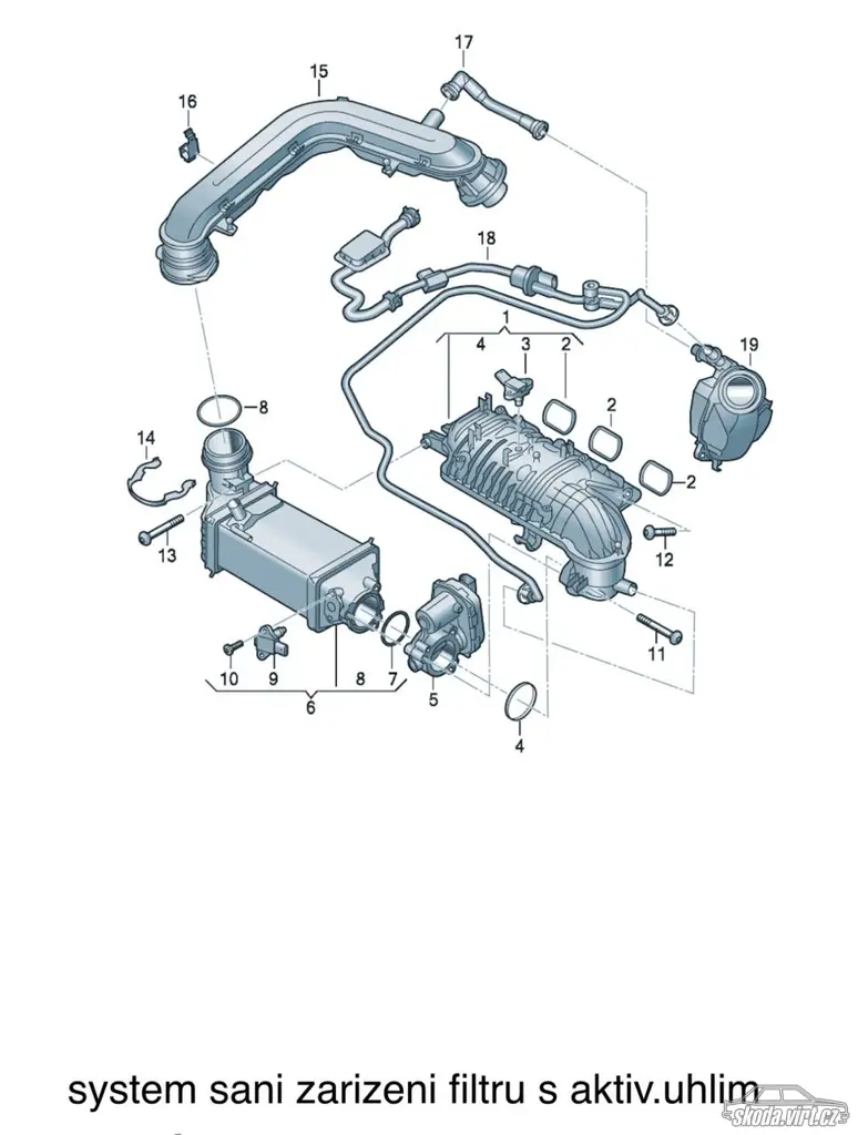

-> Sita: 18 3431, 19 1060Kč
09:34:50
12.06.2025
-> Milan 136: mas moznost rict kolik to u vas stoji? 18 a 19...
07:36:58
12.06.2025
-> Sita 12.06.25 06:27:47: Díl 18 je jen komplet celý.

-> Sita 11.06.25 09:59:21: jinak problem asi vyresenej. Byla napraskla hadicka od EVAP ventilu k nadrzce s aktivnim uhlim (?) co je na podbehu... pretahl jsem pres prasklinu smrstovacku, zatavil a od ty doby je klid... Takze shanim asi i dil 18. nebo proste jen ty hadicky, ale to je asi unreal koupit samostatne...

11.06.2025
V "ETKA je to ve skupine system sani zarizeni filtru s aktiv. uhlim":
zvětšit Octavia 1, 2, 3, 4 - obrázek od Sita vložen 11.06.2025 10:58:05

Jakub M.: s tim EVAP mas asi pravdu...
zjistil jsem, ze kdyz odpojim "AKF ventil" (nezjistoval jsem co ten nazev znamena, beru to z ETKY), tak to hned a vzdy prestane a pak uz to nezacne (teda necekal jsem nekonecne dlouho). Po dalsim startu to ale zase zacne... Co s tim?
vw 1.0 tsi DLAA (2021) strange noise stops when AKF valve off
zvětšit Octavia 1, 2, 3, 4 - obrázek od Sita vložen 11.06.2025 10:27:14
upraveno 1x, naposled 11.06.2025 10:29:18
