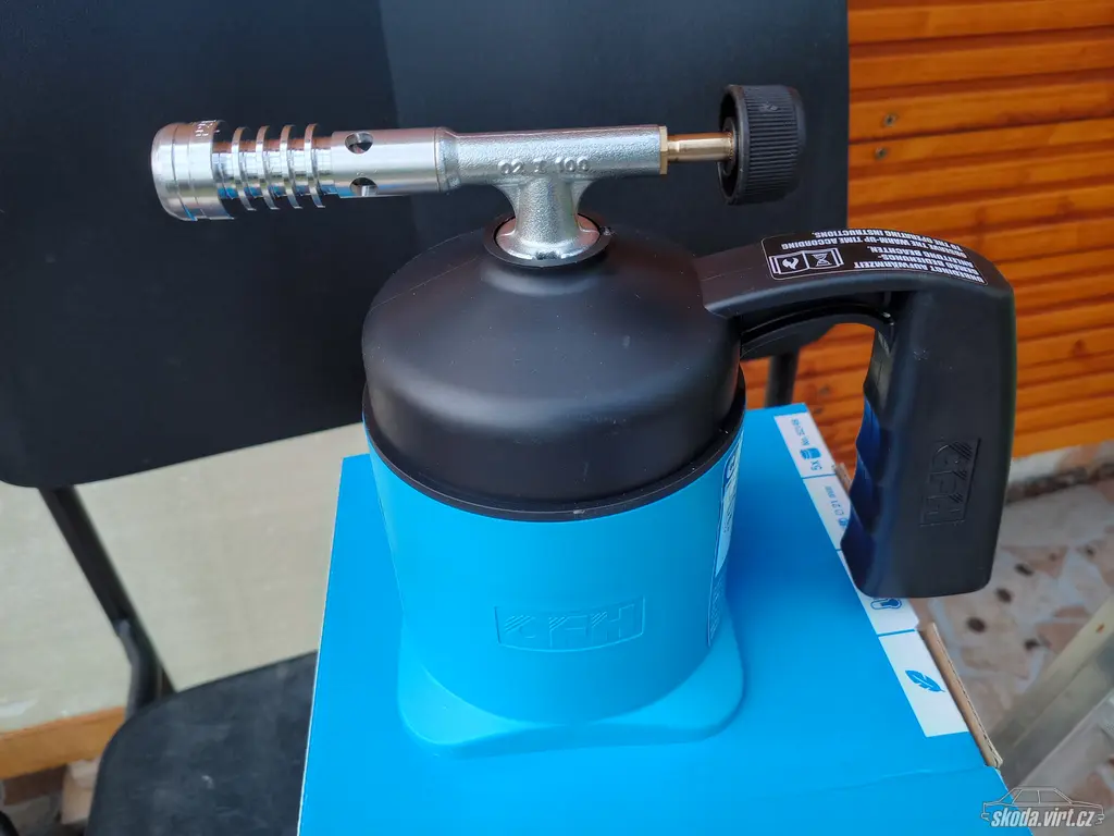

Takže tuten plamenomet jsem koupil zbytečně, i když. Kdo ví...

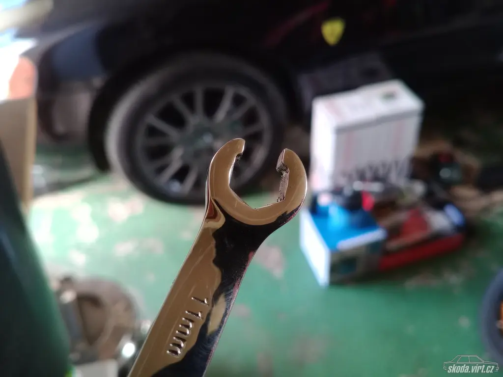

Asi taglenc. Minulý týden a teď v týdnu jsem to profoukl uvolňovačem. Vzal tuten klíč a šlo to normálně povolit.

Předky mám hotové, ale vzadu mi ani za boha nejdou povolit trubky v brzdiči. Očištěné, prolité, ale ani prd. U ženy jsem vyndal brzdič jako hovno klasickým klíčem a dal ho zase zpět, ale tady nic žádným nářadím. Nějaký tip, než to odnese matice? Že by se mi chtěl měnit tenhle had...
Nahřát? Jediné co nemám, tak je ten klíč na převlečné matice, jestli by to tím šlo lépe, ale nejsem si tím jistý. Koupit ho není problém, beztak mi zase chybí jeden torx, páč tady je rozměr, který nemám. Už mám sbírku jednorázových nástavců na všechna možná auta a na nic jiného to nevyužiju.
