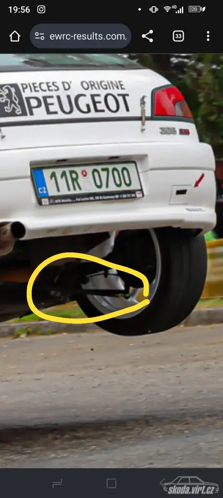

-> palinator 08.03.26 09:33:50: Špatná značka na schémata
