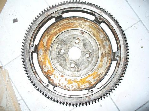

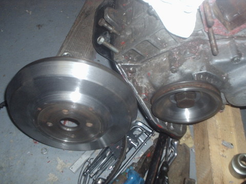

O kolik stočit setrvák.....?

-> Vzrušená registrace: toto na L/A nevyzera to vyzera byt stočenie viac

Evž@
dik dik....chtěl jsem si udělat pěkné vánoce v garáži že bych to složil a nahodil do auta....ale bude zima a garáž není zateplená...tak nic

-> Evž@: potom nahod hmotnost a napis ci su problemy s volnobehom

Evž@
Tak...snad jsem to nepřehnal....musim to ještě zvážit
