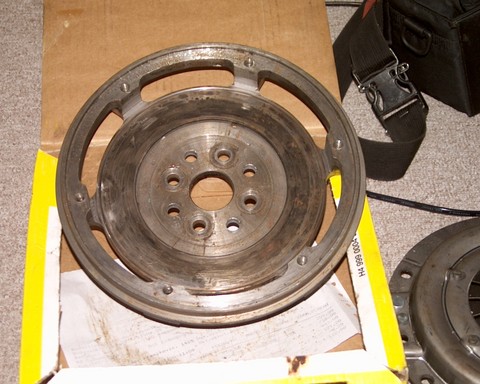

Evž@
-> Honza M: to vypadá jako nějaké ozubené kolečko z orloje

Honza M
taky jeden z lehčích

Evž@
-> Bery: pěkný...koukam že tam sou 2 rozteče...to je pro použití na motor 120 nebo fa že?

Bery
točil se na formulovým motoru,mám ho doma že ho jednou vyzkouším...nebo prodám...

Saky
-> Bery: z ceho to je?
22:16:31
12.11.2008
12.11.2008
Bery
tohle je jeden z těch lehčích...

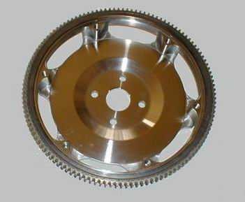

Evž@
-> m8rinek:
18:27:35
12.11.2008
12.11.2008
-> Evž@: to už ale není setrvák, ale držák spojky ;), mít tak přístup na velkou frézu

Evž@
tady má kdosi vyrobený celý nový setrvák z nového polotovaru a vyfrézovaný....ma 4,2kg

Zaki
Raz tu daval niekto fotku odlahceneho fabia zotrvacniku na 3,5kg
a to uz bolo takou formou odlazhcene, ze to nebolo len ztocene, ale boli tam vyfrezovane (alebo co ja viem jakou metodou urobene) medzery ako na diskoch
18:06:33
