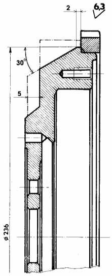

Mildatuning
Nema nekdo fotografii ci nejaky vykres pro 1,3 Bmm?

Já jsem to dělal ale podle tohoto výkresu....rozdíly vidíte
13:58:21
19.12.2008
19.12.2008

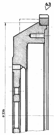

Evž@
Cituji slova ze www.skoda110r.cz/
Na obou výkresech je čerchovaně vyznačený původní tvar setrvačníku. V prvním případě je jeho konečná hmotnost 7kg (včetně ozubeného věnce, bez spojky je 7000 g minimální povolená hmotnost setrvačníku pro Š 130 L/A), ve druhém asi 5 kg.
...........takže z toho jsem pochopil že pro 130 L/A je tento vyýkres s menším úběrem
10:39:05
19.12.2008
