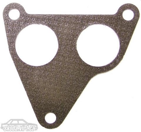

-> suri: Dik takze to vypada i jako ten obrazek co sem dal niz - ten byl z autokelly. (FOTO) Snad sezenu trosku bliz nez u tebe

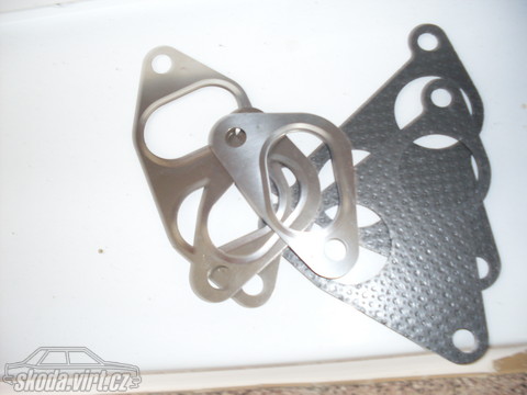

-> Kuladmin: originál je z dvoch plechov a je také hrbolaté a prstom keď prejdeš tak ako silikon , vyfotím

-> Kuladmin: tak ja mám origo , odskúšané čo držia , za hrozné 3€
prídi dobehni , aspoň pri autách prejdem na iné myšlienky

Jen teda nemate nekdo foto jak ma vybadat to original? nebo aspon popis z ceho je a jak vypada? abych vedel co my budou cpat do ruky. Diky

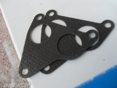

-> suri: Ted nemam zitra koupim nebo dojedu k tobe a cestou zpet se stavim u -> castrol: a vezmu si na jednobod - co kdybych potreboval na sve auto
Ale todle je fakt des tvrdy lame se jak pernik skladany ze dvou vrstev a prave jedna vrstva jim ve vyrobe utekla ale co nasroubovaly ono se to zmackne a neresily.

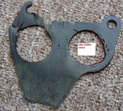

a druhe uz taky nic moc a cely to je tvrdy a lame se to jak pernik
12:57:41
06.02.2011
06.02.2011

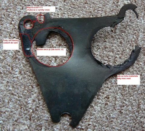

Tak jsem dneska foukl do klapky a hned prvni misto na ruzku to foukalo tak jsem to kuchl a ejhle...
Takze ti co rikaly todle tesneni mate bod

-> Bc. Shatter: je to také silikonové aj z plechom vnútri , bohvie čo bolo origo

-> Kuladmin: -> suri: je to nabetón to tesnenie pod saním, lebo od výroby je tam nejaký smiešny papier, ktorý motor normálne vcucne!..Presne to sa stalo ocovi na felde, mala nejak 30-40tis?
