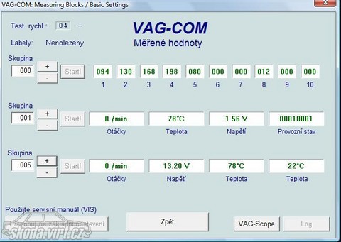

Jinak nemá někdo popis co v kterým bloku který číslo znamená? Jsem to nikde nenašel
14:29:41
05.02.2011
05.02.2011
Někde kolem 5. bloku je úhel klapky. Jakej máš?

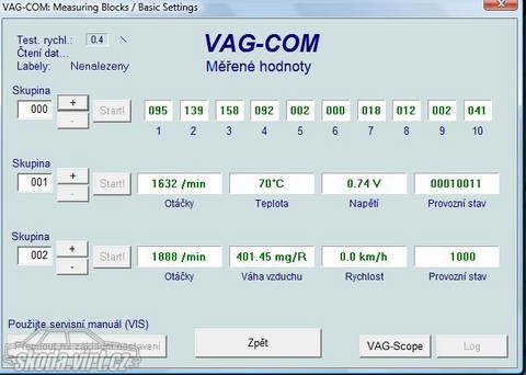

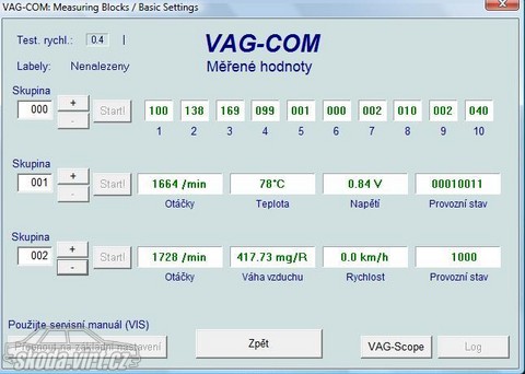

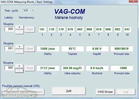

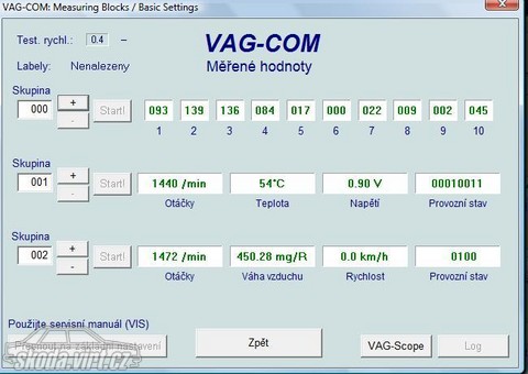

Tak problem pretrvava, pujcil jsme si jinou klapku snad funkcni vycistil ji dal ji tam a dela to uplne to sami. Resetovani pameti az tak na potreti porad pada ale i kdyz to vse probehne jak ma vcetne nastaveni - u hodnoty jsou defakto spravne tak se porad otacky drzej bud na cca 1400 nebo dokonce litaji 1400-skoro 2100 a porad dokola. Niz dostat nejdou vubec.
Uz mi dosly napady. Hodim sem par tiplejch obrazovek z mereni jestli vas neco nenapadne.
Bud je to RJ ale jinak komunikuje normalne a vse taky maka jak ma apod.
V pameti 0 zavad.
Predem diky.
V pameti 0 zavad.
Predem diky.

-> Kuladmin: mám len simosa z DP a viac som nikdy nič neriešil , osobne klapku na felde som robil vagom 1552 ten má tiež reset ale často po resete je to horšie ako predtým , s praktických vecí je to všetko a z teorie som ti povedal návod ktorý stojí zato vyskúšať , údajne ak sú zbláznené adaptácie tak to pomáha , pokaziť nemáš čo
21:46:42
29.01.2011
29.01.2011
-> suri: Ja vim ze prave nema vahu vzduchu ale nejaka ta hodnota tam lita tech 400 je na volnobeh?? Problem je ze ja se s tim pod 1400 nedostanu ani zanic
takze min hodnotu tam ma snad 500-550.
Ok uvidime dik za tip.
A nahodou nemas nekde co ktere to cislo je v tom 8 mistnim kodu? 0/1 PROVOZNI STAV
EDIT: Uz to mam. Te dobry pise to chybu klimatizace a to bude asi tim ze tam zadna neni

-> Kuladmin: nemá to váhu vzduchu iba snímač tlaku a teploty , v tom okienku sa má pohybovať hodnota do 400 , vyskúšaj to s tým šlapaním na plyn , ak sú v tom zbláznené adaptácie možno sa spametá

Jeste jedna vec nevite nekdo nejake hodnoty vzduchu u tohodle motoru? (pise to vaha vzduchu) a propo to je kde to jsou ty mikro otvory pod klapkou? Nebo co je u tohodle motoru tim mysleno?

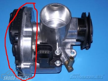

-> Kuladmin: a inak , vieš pozrieť pole kde ukazuje vag otvorenie klapky v stupňoch a plynule pridávať ? či tam nie je prerušená dráha alebo špina a nebude tam nejaký skok , ale neverím že by nebola taká chyba v pamäti a na toto by to vplyv nemalo , prvýkrát ked si to urobil tak si pri základnom nastavení počul natáčať motorček klapku?

-> Kuladmin: nebude problem ako je tam na klapke to servo

Tak tu mam zpet onu felicii cca 2 mesice to po resetu fungovalo bezproblemu ale ted v lednu znovu problem otacky litaj nahoru a dolu v rozmezi 1400 - 2100 i zustavaji viset treba na 2200 ale niz proste neslezou ani za boha.
Klapka sejmuta projistotu znovu jeste vic vycistena byt byla cista.
Pak skousim reset a ejhle pada mi program s hlaskami:
Nekorektni konec bloku pri zapisu do EEPROM!
Prijat chybny komplement pri komunikaci sECU!
Tak jsme prosel vssechny draty kostru apod. Asi na 30 pokus se mi to podarilo uspesne az dokonce pak jsem nastavil zakladni nastaveni dle hodnot vypada ok ALE otacky zlobej porad.
Kdyz jsem mel klapku dole a koukam zkrz na svetlo tak mi i prijdou docela velky mezery ale nevim jake maji byt.
Poradte co je ko? Me napada ta samotna klapka (auto ma nejeto poctivych 50tis km!!!)
Kde se vlastne nachazi ta EEPROM?? v klapce nebo ridici jednotce?
Zavady nejsou zadny ve vypisu. Auto jinak funguje uplne normalne. Ted me uz jen napada sehnat nekde jetuo funkcni vycistit nastavit a doufat.
Co vy na to? poradte. DIKY
Edit: jeste drobnost mate nekdo nekde popis tehle policek co ktere znamena ve VAG-COMu jak je tech 8 0/1 ?? JA vim ze to nekde je ale nemuzu to zaboha najit (dokonce sem to mel i v pc ale ....) zajima me hlavne 4 misto.
