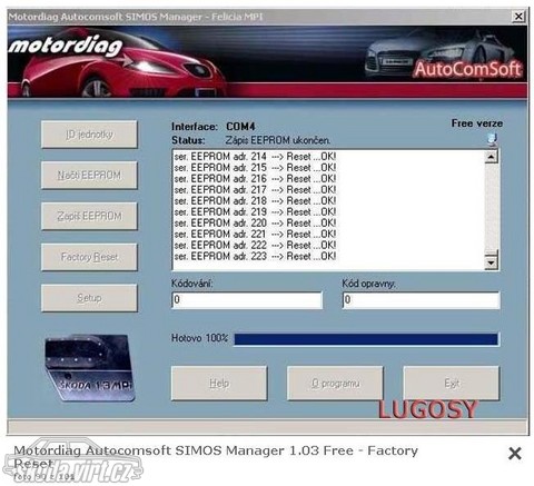

-> suri: hezky ale myslim ze s tim prave treba tenhle reset klapky neudelas jde s tim udelat ta nasledna operace to jeji nastaveni ale pruser je ze predtim se musi udelat tovarni reset a tam ja skoncil a narazil

-> Kuladmin: www.motordiag.cz/produkt/
vag5053can toto sa chystám kúpiť už na všetko , s káblom ti neporadím , mám polámaný a robil som s tým raz všeho všudy

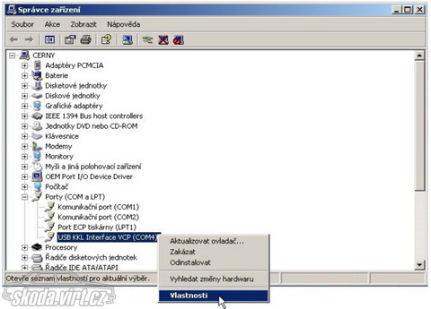

-> Kuladmin: hej mam usb-> Kuladmin: su tam kom port 1 az32

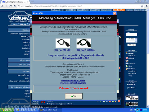

-> Kuladmin: myslis na reset klapky ak hej mam Motordiag Autocomsoft SIMOS Manager 1.03 Free

-> castrol: ja skousel i dva notasy
mam stazeny Motordiag Autocomsoft SIMOS Manager a tam je problem ze to umi komunikovat jen pres COM 1-32 ne USB
a nedari se mi rozjet ten imaginarni COM na usb

Mam original sadu VAG-COM profi + HEX-CAN kabel do USBcka jde pres nej rozchodit Motordiag? Rikam dobre ze nejde? Nebo neco delam spatne? Nejde mi rozchodit ten imaginarni com pres usb. Visty vubec a ani XP a ani 98.
Predem dik za odpovedi. (Potrebuji zresetovat jednu klapku u jedne Mpi feldy - klapka byla hooodne mirne spinava sem na to sahl vycistil a ejhle uz je to v p... a je treba nove nastaveni).
