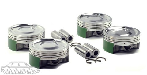

Upravené písty!!!

Hoši... teď jsem projížděly tady na virtu nějaké diskuze a dočetl jsem se, že píst z felicie 1,3MPI je oproti pístu ze 136 vyšší o 3mm. Je tomu tak?

-> afro100: ja som sa bal ze ked taha klukovka cez ojnicu piest smerom dolu, ze oko v ktorom je cap, minimalne praskne. Hlavne v otackach ked to musi poriadne sklbat piestom smerom dolu
12:40:11
14.01.2011
14.01.2011
Minik03
Tak pokud se jedná téčka s vypouklý dnem, musí se provést i úprava spalováků ne? A to už by přínos mělo. Ale je pravda, že s tím se potom váže i snižení hlavy a vačka a postupně to na sebe navazuje.
V zásadě se dá souhlasit, že samotné písty přínos nemají, ale slouží pouze pro finálaní doladění motoru. Určitě bych se v první řadně zaměřil na hlavu a potrubí, společně třeba s ostřejší vačkou a příslušným doladěním karburace.

tiez som rozmyslal spravit nieco podobne na freze zo seriovych piestov, upravit akoby do T, ale bal som sa ze to nevydrzia, tak som len s kazdeho zo spodu ubral 3mm X 4 = 1.2 cm. Na Vahu som moc nemyslel lebo z vahy moc neubudlo, skor ubrat z plochy... Kazde taketo uberanie a drobne upravy ma urcite zmysel, ked sa da dokopy viac takychto veci, prida to nieco. Ked dam priklad IBA T piesty co to prida, 5 koni? ake ked sa skombinuje viac veci, je to uz citelny rozdiel...

A kčemu ti to bude když to odfrézuješ a uděláš do kloboučku? akorat si ubereš kompes tím že to odfrezuješ a hlavu to lik snižit nemožeš dej tam 136 a sniž hlavu o 2.2mm a dej plechove těsnění nebo s fabie 1.4 je tvrdší a pasuje a kompesní poměr tam budeš mět 14-15:1 a zainvestuj do vačky 260/270 a pojede to pěkně :-)

-> Shader: Já bych to odlehčil co to půjde.O poruchovost bych vůbec neměl strach-motory s hliníkovou hlavou jsou nesmrtelné.Co by možná mohlo nastat je zvýšená spotřeba oleje-ale pokud bych mel motor,ktery bude tocit 7500ot a bude mit pres 100koní,bral bych to jako daň.Takze kdybych od zakladu stavěl 1300 motor,tak bych postupoval takto: odlehčit seriove pisty jak jen to pujde-zbrousil bych i dno pistu a nasledne snizil blok a vložky,odlehcit ojnice,odlehcit pistni čepy,namontovat vacku 280-290stupnu - chci aby sel motor co nejvic vytocit a tím podtrhnu práci s odlehčováním.Odlehcit rozvod-hliníkové tyčky.Upravit hlavu.Pokud nemáš objem,nemáš tocivý moment a proto abys měl výkon,musíš mít otáčky.Tím odlehčením získáš to,že pri zvyšování otáček se výkon neztratí v mechanických ztrátách,ale dostaneš ho k dispozici.

Dle mě odlehčení pístu (popřípadě i ojnice) cenu má a nemalou, ale na motoru s úpravami co bude točit aspoň 7 tis. nebo více, aby to bylo opravdu znatelné. Odstředivé síly jdou s druhou mocninou, něco jak odpor vzduchu. V 8 tis. už je znát každý gram, ale motor-pila.
A 100 koní do provozu se bude nejsnáze dělat klikou z fabie a třeba sadou na objem 1.5, u chovance za 5200,- , upravenou hlavou, kupříkladu taky od něho za 5 tis. a je víc než dobrá za ty prachy a při vačce 265 a hlavně dobrém naladění karbec-rozdělovač, už máš těch 100 koní jistých a nebudeš to muset točit jak bezmozek. Klasik : objem ničím nenahradíš. A podívej se na úpravy například u Tuner2 (snad se nebude zlobit), kolik jich je, aby bylo při objemu 1300 89HP. A odlehčení pístů by těch 11 rozhodně nepřidalo.

-> Shader: Dej do toho bloku Fábiové střeva aspoň budeš mít 1400ku :) Když už něco dělat tak pořádně :) Jinak bych nechal seriové písty a udělal jen hlavu s vačkou, na písty bych nešahal pokud ti jde o spolehlivost. Uprava pístu dobrý ale proč je dávat do skoro seriového motoru kde zaostává spousta ostatnich věcí. Asi bych to neřešil.
