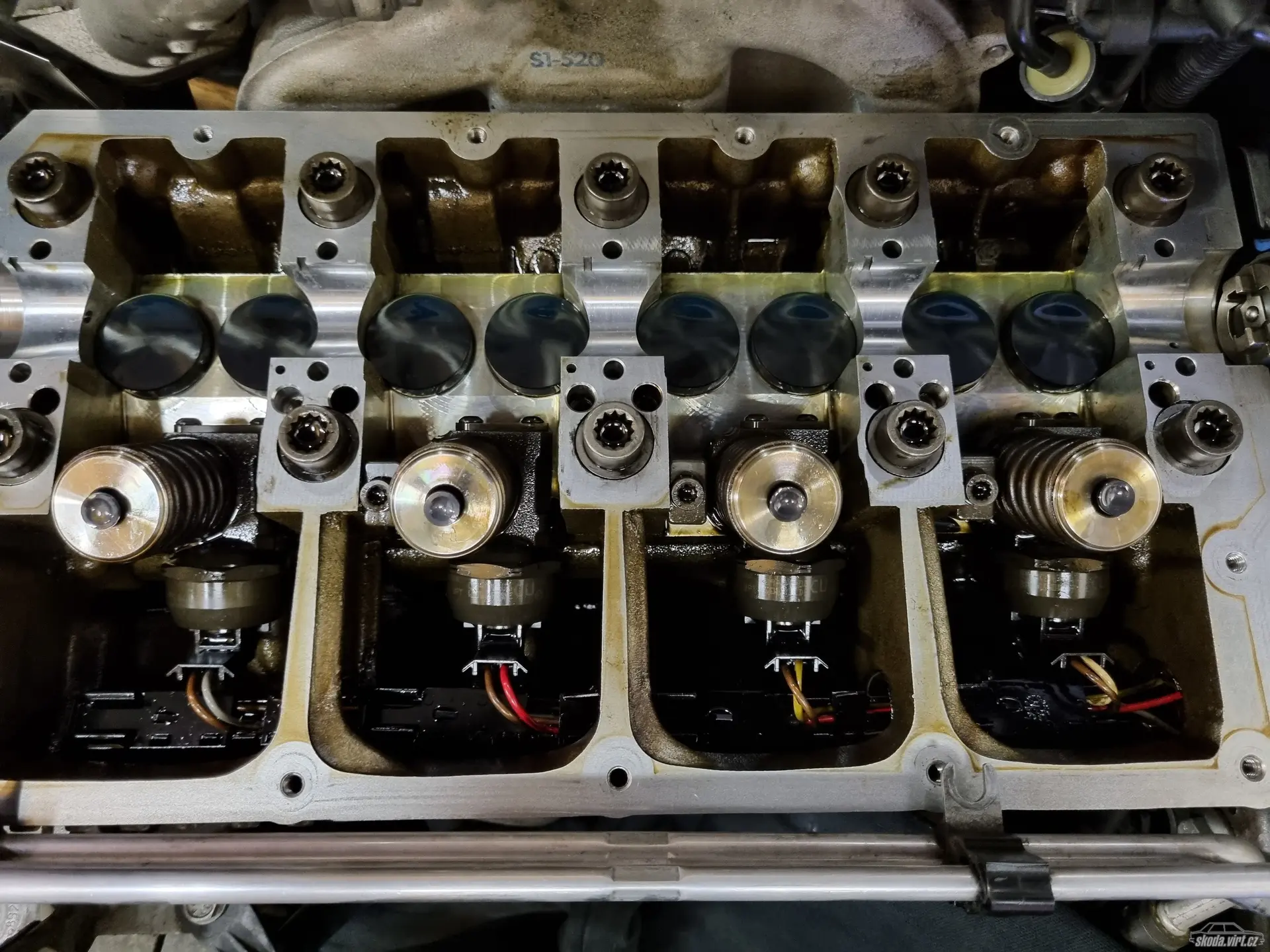

Tak dnes bych rád tu Octávku poskládal - tedy pokud mi přijde balíček s vačkou a dalšími díly.
Dotaz k montáži zdvihátek:
Ty "hydroštely" naplním olejem - ale jak zařídím, aby olej zase nevytekl, než čerpadlo natlačí olej do kanálků a dostane se k hydroštelům?
Našel jsem tohle - znamená to, že zdvihátka netřeba odvzdušňovat a odvzdušní se sama po startu motoru?:
"Doporučení výrobce k odvzdušnění hydraulických zdvihátek
Za určitých provozních podmínek (opakovaných startech / „studený start“ / prvomontáž motoru),
může dojít k hlučnosti ventilů. Rychlé odvzdušnění prostoru s vysokým tlakem je zaručeno tímto
postupem:
1. Došlo-li při prvním startu motoru (po výměně zdvihátek) nebo při startu a chodu naprázdno
k hlučnosti ventilů, měl by se motor nechat běžet asi 4 minuty při otáčkách asi 2500 min
nebo
střídavě 2000 a 3000 min.
2. Následně je třeba nechat motor běžet naprázdno asi 30 sekund.
3. V případě,že po provedení bodů 1. a 2. hlučnost ventilů zmizela jsou zdvihátka
odvzdušněna.
V případě, že ventily jsou ještě „slyšitelné“ je nezbytné opakovat body 1. a 2.
4. V 90% případů po tomto prvním cyklu hlučnost ventilů zmizí.
5. V ojedinělých případech je nutné cyklus 5 až 6 krát znovu opakovat.
6. V případě,že i po splnění bodu 5. jsou ventily zřetelně slyšet, doporučujeme zdvihátka
vyměnit"
