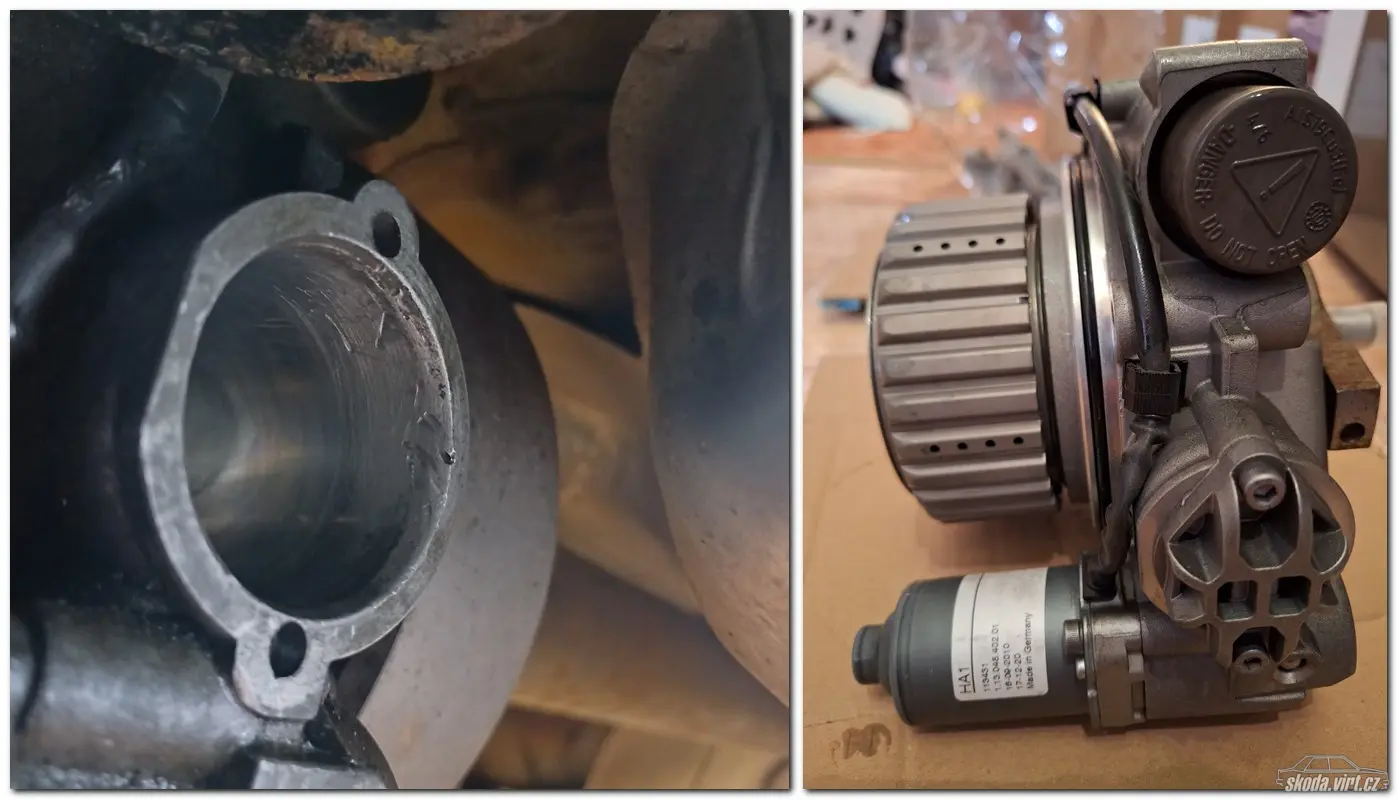

jestli ne spis do podelali, prisly mi rozvody INA na 1.8T a nejlip vypada kladka, lozisko NTN Japan, z boku ma neco vybrousenyho docela prasecacky, jestli origo znak - tim to mohli zeslabit a i trochu rozvazit :/, napinak nejaky noname s napisem H1 a to male lozisko, ktere jsem mel na origo rozvodu po 200tis.km chrastici je tam NTN Taiwan
a nakonec to nejkritictejsi, takovej slabounkej reminek made in UK, co jsem daval INU na 1.6 AEE tak tam byl remen spain, ostatni nepamatuji, treba maji lepsi materialy, ale kdyz vezmu, jak byl robustni ten origo remen, mam z toho strach, jestli to nevratit... ta graf pumpa opravdu jeste vypada celkem slusne proti tomudle
Vratit a zkusit koupit conti? co prijde nebo uz fakt nevim...
Ja potrebuju aby to bylo spolehlivy, to neni zadna dojizdecka kolem komina. :/
I na naftu ty dily jsem teda nezkoumal, ale nevypadaly takto chatrne, remen rozhodne byl silnejsi.
