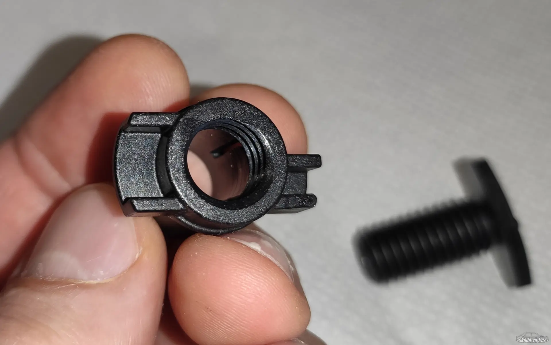

-> minno: zkusim ty vlozky koupit novy, ty zobacky jsou uz mam asi ometeny a proste je to cely moc volny. Kdyz to nepomuze tak tam nalisuju matici...

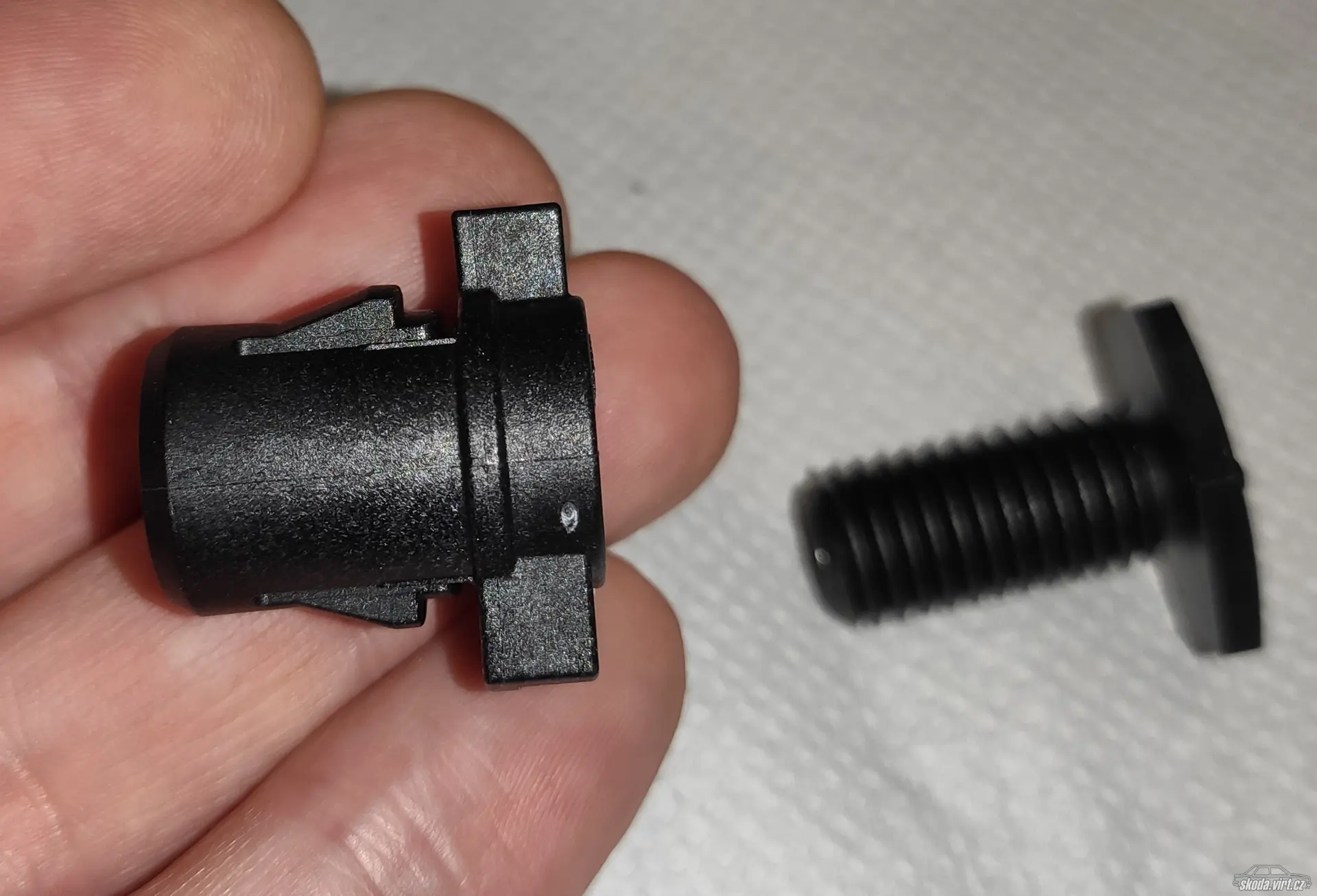

-> Sita 04.06.25 17:28:05: Asi to máš rozbité
Mne to funguje úplne normálne. Zakrútim a vykrútim bez pridržiavania, bez problému. Očividne ti tam tá vložka dobre nedrží.
Kryt sa musí napasovať otvorom na tie krídelká, to áno, ale skrutka musí ísť zakrútiť aj vykrútiť bez šaškovania.
Nová vložka:
Nová vložka:

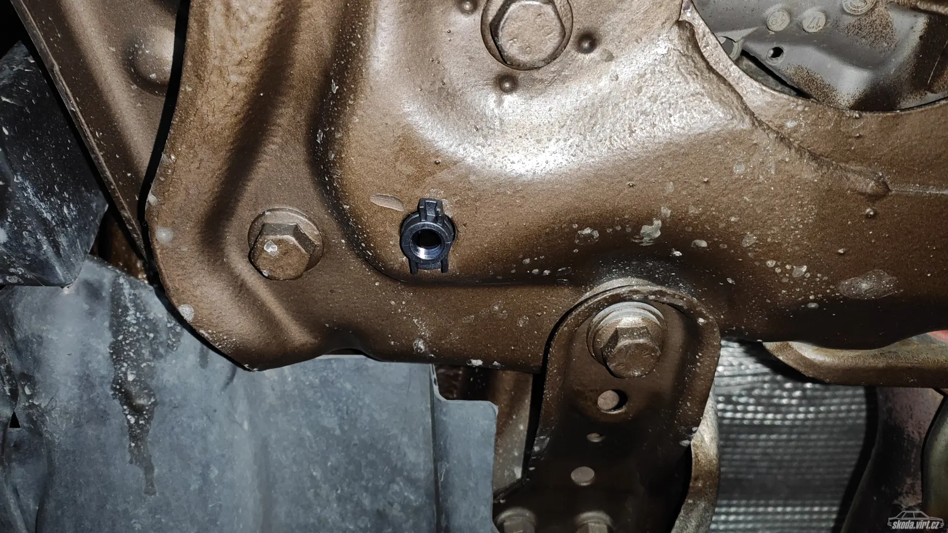

-> minno 04.06.25 15:02:13: problem s tim mam tem, ze ta vlozka s matici v napravnici moc nedrzi, pri pootoceni vypadava, a pri montazi to musis mit pomerne presne natoceny aby ty kridylka zapadly do zamku v tom krytu, nic co by se pohodlne delalo kdyz lezis pod autem... Skoro bych si tipnul, ze se to ani sroubovat nema nebo jen trochu a ze se to demotuje trhnutim a montuje narazenim...
Jeste polopaticky: ta vlozka se na zacatku sroubovani protaci, musis jednou rukou tlacit na kryt a otacet nez zapadnou ty kridylka do toho zamku, ktery ti tu matici zacnou drzet a pak az jde sroubovat... Pri povolovani to samy, musis tlacit kryt nahoru a povolovat, jinak se ti to zacne protacet... Jako budu to delat minimalne jednou za rok, takze to nejak zvladnu, ale nic moc chytryho na tom zatim nevidim teda :D

-> minno 04.06.25 15:02:13: za kolik si kde sehnal kryt? Ja ho kdysi shanel, kdyz jsem na passata dodelaval krytovani ramen a zadni napravnice ale pak to nejak vysumelo.

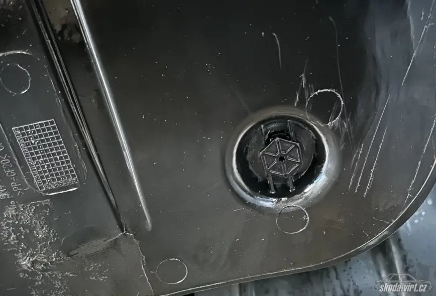

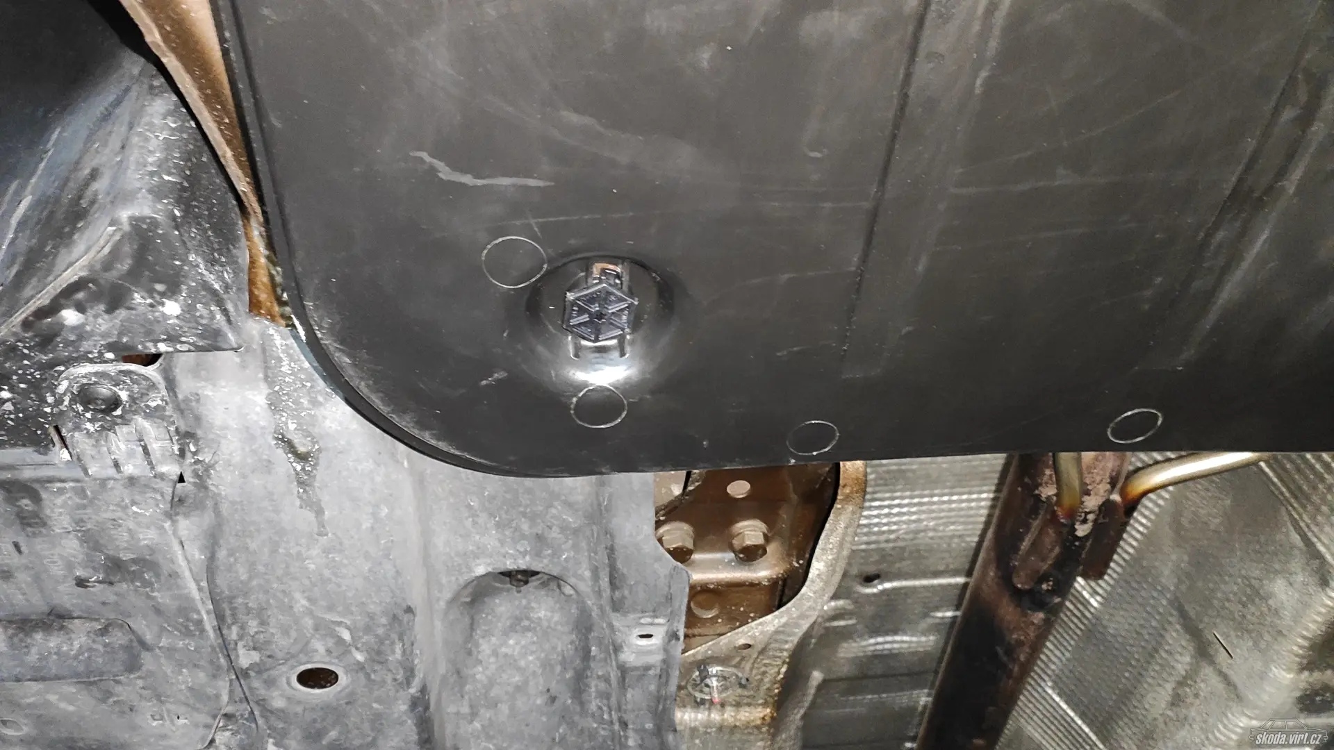

-> Sita 04.06.25 10:05:40: To máš pod motorom ten veľký kryt, čo prekrýva aj celú nápravnicu?
Nechápem celkom, aký s tým máš problém :)
Veľký kryt som si ja do Golfu dával dodatočne (z výroby tam bol krátky kryt). Do nápravnice šli plastové vložky - závity, viď. foto. A potom sa to šróbuje normálne plastovými šróbmi. Bez problému. Odkrútim / prikrútim.
jak se ma spravne pracovat s temahle sroubo-spuntama pri demontazi/montazi spodniho krytu motoru? Uz jsem to teda sundal i vratil, ale urcite jsem s tim nepracoval tak, jak to nekdo vymyslel. Nejradsi bych do napravnice zalisoval matici a srouboval normalne, tohle mi moc hlava nebere...
