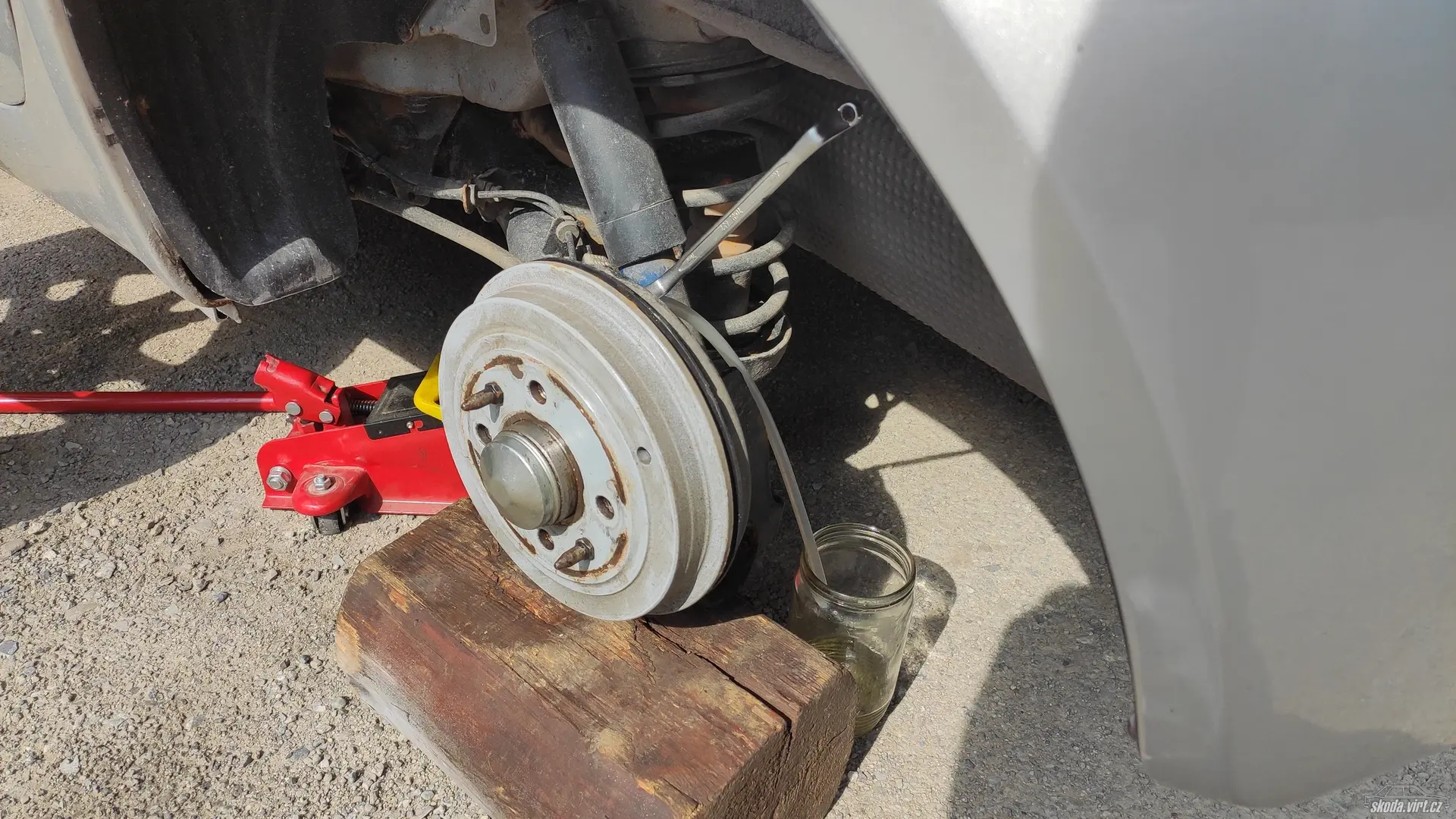

-> Jirik_Tuňák1983 25.06.25 20:08:57: A když jsi tedy sundával tu trubku, tak jsi to měl kromě toho ABS nějak zajištěné proti úniku z okruhu?Toto neviem, ako myslíš, zaistené som to mal predsa na tom ABS čerpadle vyrobenou záslepkou, ako vidno na foto. Nič viac v okruhu nie je, kadiaľ by to mohlo vytekať :) Trubka ide od ABS kocky rovno k brzdiču.
A áno, tá plnička fakt funguje. Odskúšané zatiaľ u 2 áut (výmena kvapaliny brzdy + spojka). Ja som to kupoval len s tou jednou plniacou nádobou, ale potom som si dokúpil z číny aj tú odpúšťaciu fľašku ku kolesu, ako je aj na tvojom odkaze na allegro. Ale za mňa je tá fľaša nahovno, pretože je neprehľadná a nevidno, koľko tam tej kvapaliny už natieklo. Takže používam obyčajnú inú, priehľadnú "skleničku".

-> minno 23.06.25 19:08:57: Hele a fak to funguje? To máš to s těmi dvěmi nádobkami? Jedna plnící a druhá odpouštěcí ke kolu? A když jsi tedy sundával tu trubku, tak jsi to měl kromě toho ABS nějak zajištěné proti úniku z okruhu?
upraveno 1x, naposled 25.06.2025 20:09:40

-> Jirik_Tuňák1983 23.06.25 19:57:41: Při vypnutém zapalování?Áno. Zapaľovanie na hydrauliku bŕzd (plnenie a odvzdušnenie) nemá defacto nič spoločné.
-> darklord 23.06.25 20:07:02: Už ti dal link Jirik. Ja som to kupoval už ani neviem kde. Ale má to aj číňan (Temu).

-> Jirik_Tuňák1983 23.06.25 18:09:26: Nic nezaškrcuj. Zmáčkni o sedačku něčím kus brzdovej pedál a nic nepoteče.
19:08:57
23.06.2025
A na výmenu brzdovky a odvzdušňovanie odporúčam kúpiť za pár drobných takúto tlakovú nádobu s ručnou pumpičkou. Lacné, veľmi jednoduché a praktické. Naleješ liter brzdovky, napumpuješ na cca 1,5 baru a už len chodíš otvárať odvzdušňováky. Sem-tam trochu dofúkaš.
zvětšit Citroen a Peugeot (PSA) - obrázek od minno vložen 23.06.2025 19:08:57
19:02:32
23.06.2025
-> Jirik_Tuňák1983 23.06.25 18:09:26: Ako už podotkol Stepan, nesmieš zavzdušniť ABS jednotku a zaobídeš sa aj bez diagnostiky.
Keď som menil trubku na Punte, vyrobil som si pre istotu záslepku, ktorú som nakrútil do ABS jednotky, aby mi tadiaľ nevytekala kvapalina "samospádom" do času, kým vyrobím novú trubku podľa starej a nenahodím ju tam. Potom som nahodil a zapojil novú trubku, systém natlakoval kompresorom (víčko nádržky s ventilkom) a povolením odvzdušňováku na predmetnom brzdiči normálne nechal naplniť a odvzdušniť a hotovo aj bez diagnostiky.
zvětšit Citroen a Peugeot (PSA) - obrázek od minno vložen 23.06.2025 19:02:32
18:36:25
23.06.2025
-> Jirik_Tuňák1983 23.06.25 18:09:26: vakuum je k nicemu. Chce to plnit z nadobky tlakem (vzduch, brzdovka).
Pokud to nezavzdusnis az do jednotky ABS, tak to bez problemu vyslapes.
18:09:26
23.06.2025
Ještě je votáska, jestli to za předpokladu nutnosti destrukce hadice doma odvzdušním. Hadici si můžu zaškrtit na rameni, jinde ne a pak vyměnit hada k brzdiči. Jestli to jde vyšlapat to jedno zadní kolo nebo budu muset přes diagnostiku. Jsou k něčemu dobré ty one man show vakuová a podobná odvzdušňovadla?
