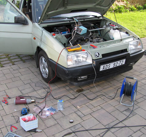

Dnes proběhla montáž nultého předmětu a začíná testování :)

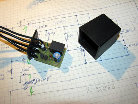

Tak zapojení je odladěný, funkce je trochu jiná: Po zapnutí zapalování max na 5 vteřin zapne a pak vypne, dál už záleží na tlaku oleje. Vedou z toho 4 dráty (15, od čidla, výstup pro pumpu, zem). Stabilní od 7 do 17V. Tři odpory, dva tranzistory, čtyři diody, jedna zenerka, dva kondenzátory. Krabička bude vypadat takhle: www.gme.cz/cz/index.php?p

Funguje to! Takže jsou v tom dva tranzistory, dva odpory, 3 diody, jeden kondenzátor a relé.
Přípojné body jsou: kostra, klíčkem spínaný plus a čidlo tlaku oleje, výstupem je přímo výkonové napájení čerpadla proti zemi. Funkce je následující: po připojení napájení se relé sepne minimálně na 5 vteřin. Jakmile zhasne kontrolka mazání, relé se sepne znovu, když je někdo rychlík a nastartuje motor dřív, než za 5 vteřin od zapnutí zapalování a tlak oleje se za tu dobu dostane na potřebný tlak, relé samozřejmě nestačí v mezičase odpadnout. K vypnutí relé, tedy palivového čerpadla dojde buď okamžitě po vypnutí zapalování, nebo maximálně 5 vteřin po rozsvícení kontrolky mazání, je-li zapnuté zapalování. Jediná nevýhoda je snad v tom, že oněch 5 vteřin platí vždy jak pro dobu po kterou poběží před startem, tak po dobu, po kterou poběží po rozsvícení kontrolky, takže když bude třeba upravit zpoždění na 10 vteřin, sice to po zapnutí klíčku poběží dýl, ale zase to o stejnou dobu poběží dýl po rozsvícení kontrolky. Jo a už jsem to redukoval o jednu diodu :)
