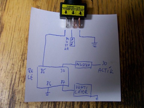

tak pánové perlička :-)
na vypínač jsem se vykašlal a dal to natvrdo...ale co dal...relátka jsem vyzkoušel 3, všechy spínaji ale na konektoru neni ani volt ale to by nevadilo...když jsem ho rozebral tak na jazýčku napětí je 11,4 V a když jsem dal konektor z větráku na ten jazýček tak nic a když jsem ho zase dal na alternátor kde je stálých 12V tak zase šlapal tak kde je probléééém? :_( že by to těch 11,4 V nerozběhlo?
23:08:06

Nitram
-> T: tak o tom vypínači som nevedel že je aj so signalizáciou, možno že je zle zapojený...
-> peti: tak súhlasím aj ja iné vysvetlenie nemám...

peti
-> T: no tak toto je naoxzaj zahada
v zapojeni chybu nevidim , a ako pises ze ked to spojis natvrdo tak to ide, tak mi ostavaju viac menej dve veci:
1. poistku ti vyhadzuje chybni vypinac , dedukujem stoho ze po odpojeni a spojeni natvrdo to nevyhodi
2. a to ze nejde ventilator bude asi jedine v tom rele, ine si neviem predstavit
skus ine rele a zapinac a uvidis
v zapojeni chybu nevidim , a ako pises ze ked to spojis natvrdo tak to ide, tak mi ostavaju viac menej dve veci:1. poistku ti vyhadzuje chybni vypinac , dedukujem stoho ze po odpojeni a spojeni natvrdo to nevyhodi
21:37:11

T
-> Nitram: : no ta druhá pojistka je OK a neni ani veliká a ta zem tam je podle mě protože ten vypínač je s didodou víš....tak tď kde je problém? :-(
20:57:11
03.02.2009
03.02.2009
Nitram
-> T: Podľa mňa to uzemnenie na vypínač je zbytočné, keďže na relátko cez vypínač potrebuješ kladný pól priviesť čiže ,,plus" a tým ti vyhadzuje poistku, keďže máš na vypínač aj plus aj mínus - predpokladám že poistku č.2 vyráža... a tú druhú poistku máš dúfam dobrú alebo nie slabú aby ti ju nevyrážalo pri zapnutí ventilátora, inak by to malo fungovať...
20:29:15
03.02.2009
03.02.2009
T
a dkyz vypojim vypínač a vedi rovnou napětí do relátka tak slyšim jak sepne relátku ale větrák nejde ale při tom je napětí na konktoru relátka a když vezmu dráz z ventilátoru a dam ho na altík na svorku 30 tak běží, tak nevim :_(
19:18:59

T
co je spatne? :-( vyhazuje mi to pojistku kdyz tam je vypinac a kdyz ho vyradim tak vetrak nejde vubec :_( a to napeti na relatku je....
17:57:47

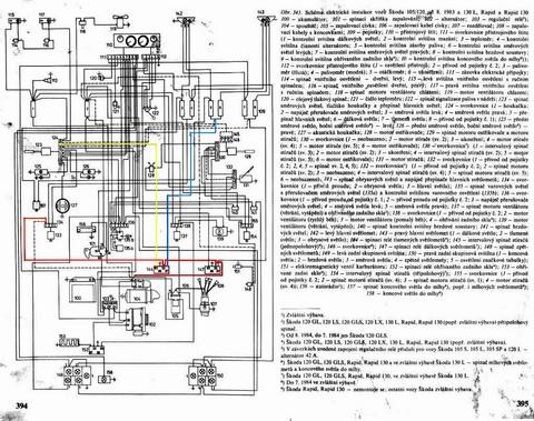

-> spartra: takze vypinac svetiel priamo prepojim s stvrkolikovou koncovkou a nie tak ako je dole na obrazku, mam pravdu? a tu potom strcim do opacnej koncovky co je v palubke...je tak?
19:10:45
10.01.2009
10.01.2009
spartra
-> rolls: tlumený, dálkový, kostra na patici
relé na tlumený pokud si dobře pamatuju 30 stálej proud, od satrtéru(baterie), 87 výstup do pojistek 5,6(tlumený), 85 vstup z lucasu, 86 kostra

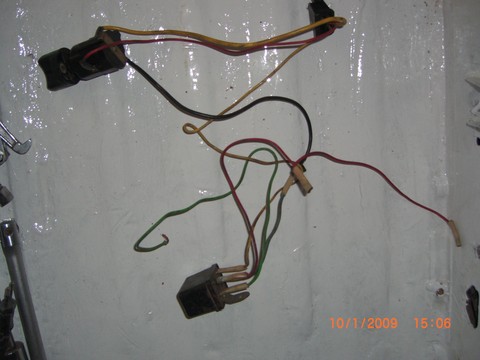

rolls
mno...zacinam robit to coho sa asi najviac bojim...zapajat nic nehovoriace kable. takze otazocka ohladom zapojenia vypinaca svetiel. moj co bol v aute som niekde stratil, ako je to mozne netusim. nasiel som ale iny, ktory je ale nejako divne zapojeny priamo s relatkom. vytiahol som to z nejakeho auta pred par rokmi, ze by sa to mohlo hodit, aj sa hodi. takze je to vytiahnute tak, ako to bolo zapojene. problem je len ten, ze konektor ci je v palubke, z neho idu 3 kable, 2x cierny a 1x zlty. vypinac ma v podstate tiez 3 vyvody. dole je foto, tak prosim mrknite na to, ako by sa dal napravit ten paskvil co tam niekto spachal aby som mohol ten vypinac zapojit
dalsia otazka, do svetiel idu 3 kable, tusim cierny, zlty a cerveny ak sa nemylim, aka je funkcia kazdeho z nich??
posledna vec, sice nie moc elektricka ale zhruba. na volantovu tyc idu lacasy, ma byt medzi tou tycou a lucasmi nejaka redukcia alebo cosi take? lebo aj ked stiahnem zospodu srobku a zvrchu dam plechovu obimku co tam je tak sa pretacaju dookola. za radu dik
12:37:17
