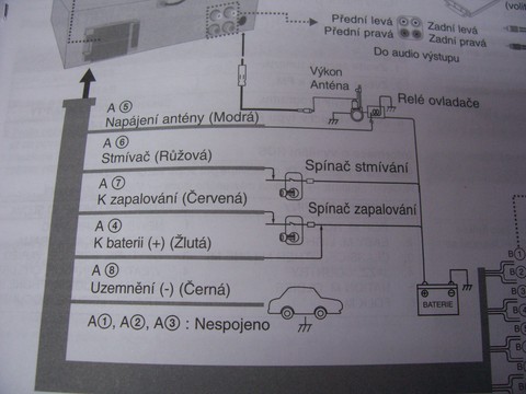

-> T: to s tim rozsvicenim uz zalezi asi od kusu, ale me to tak u Pio funguje.

-> Nwkt: ,-> Syny: ,-> U-Geen: : jasny takze : kdyz pujde zlutej na baterku a cervenej na zapalovani a ruzovej na parkovacky tak :
radio se mi zapne jen kdyz bude zapnuty zapalovani,tedy automaticky a nebo musim manuelne po otocen klicku? a kdyz rozsvitim svetla, aniz by bylo zapnuty zapalovani takmi bude svitit radio a kldyz nebudou zaply tak bude bud uplne vyply a nebo svitit slabejc nez po rozsviceni svetel? chapu to tak spravne?

-> Nwkt: : aha,takze spis zapojit na pojisku se svetlamaq? dik :-)

-> Nwkt: a naopak, aby se ztlumilo (dimmer)

-> T: Když zapneš světla, aby se rozsvítilo podsvětlení

-> T: : tak jsi mel pravdu,na baterce jede jako vztehly :-) jen nevim co ten ruzovej,taky teda zapojit?

-> T: to je divny. Zkus cervenej pripojit o chvili pozdej, nez pripojis k napajeni zlutej a cernej. Este taky je dulezity, na jakym zdroju to doma zkousis. Ja treba kdyz dam autoradio na auto-nabijecku, tak se mi taky nezapne. Az kdyz je pripojeny na baterku.
Ten ruzovej pokud se nepletu je jen signal pro radio na ovladani intenzity podsviceni autoradia. S napajenim nema nic spolecnyho.

-> T: zapoj jen zlutej, cervenej na + a cernej na - a pojede to

T
tak sjem chtel zkussi si doma radio a nic :-(
tak co delam zase spatne?
zapojil sjem jen zem a cervenej,ruzovej a zlutej na + a radio sviti ale nejde zapnout :-( co je spatne? ze by nesel kvuli tomu ze neni zapojenej modrej? to je blbost ne kdyz je to na antetu....

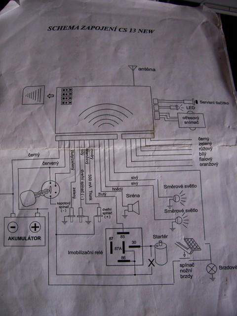

T
-> Rabbit: : výborně tak to jsme dál o krok :-)
s tim zeleno-žlutym souhlasim a půjde na zapalování ( tedy pojistka č.2 )
jinak teda to X je jen naznačený a nic to neznamená jestli chápu, jen to že když bude auto zamčený tak nepůjde napětí do startéru a nenastartuju....taky chápu asi správně,tak to zkusim zapojim dveřní a zkusim programovat, ze mi jde hlavně o zrušení toho automatickýho zamykání...
samotnýho mě to nenapadne.....dík za rady :-)
jinak ten Trunk ai nee dveřní spínač a když tak jedině +, což já nemaám, že na eRku jsou přez -

Rabbit
T:
No hezký
. Nějakej návod montáže k tomu nemáš?
Jinak červenej bych dal na stálý + (poj.č.1)
zelený/žlutý bych dal na + po zapnutí zapalování (poj.č.2)
Ale nevim jak tam máš pojistkovku.
500mA Trunk by mohl být dveřák u kufru. Ale to jen hádám, takže s tim opatrně. 500mA bude nejspíš proudový omezení na tom drátu.
Jestli sem to správně pochopil, tak to relé ja tam jako imobilizér. Přerušuje drát mezi spínačkou a cívkou startéru (přerušení je tam naznačený tim X).

T
vezmu to jeste tady písemně ať je to jasný :-) zleva :
černý - zem jasný...
červený - napájení jasný, ale nevim kam na to zapalování?
žlutý/zelený - taky zapalování a nevim kam
zelený,bílý,oranžový - dveřní spínače i bych pochopil ale stačí asi jednopólově ne?
modrý - 500mA Trunk...co to má být? :-O
žlutý - relé...taky bych pochopil ale nevim zbytek zapojení relé....jak je u toho startéru ten křížek hlavně....
hnědý - siréna, mám
sivý 2x - blinkry, taky mám
a ten spínač na brzdy...proč?
tak sjem zvědav jestli to dáme dohromady :-D
hnědý - siréna, mám

-> T: Tak nezapojíš ten spínač nožní brzdy

T
tak teď něco pro specialisty :-P :-D
centrál a teď co s nim? mam zapojenej základ ale rád bych věděl na co jsou ostatní věci a kam je zapojit....minimálně protože to má automatický zamikání a to já nechci takže se potřebuju dostat do nastavení, což v tom co já mam nelze....
