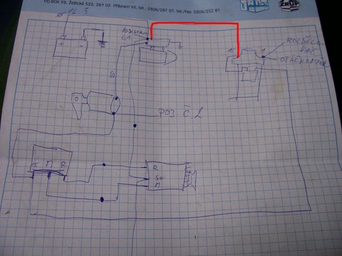

-> spartra: : jinak je to spravne ne? a s timhle zapojenym okruhem by to mohlo nastartovat e?
jo a jeste otazka na jeden konektor co vede na karburator,to patri kam? je to nutny?

jinak tady mam takovy moje schema jen pro zapojeni zapaloivaci soustavy...je to dobre? jo a ten cervenej kabel teda vynechavam kdyz mam starter felda jo?

-> Labros: : no osobne by to bylo nejlepsi
ale ja myslim ze uz mame pokrok....nasel jsem kabel co jde do spincky a je to i na tom konektoru ale kam ho mam zapojit n starteru kdyz tam neni protikus?
ale ja myslim ze uz mame pokrok....nasel jsem kabel co jde do spincky a je to i na tom konektoru ale kam ho mam zapojit n starteru kdyz tam neni protikus?10:01:51

-> T: Prostě do startéru ti musí jít kablík od spínačky. Na to tam bývá "faston" konektor - takový ten plíškový. Mělo by u něj být označení 50. A jestli máš i 120kový startér, tak je tam ještě jeden (15a), co má jít na cívku na ten kontakt co máš na fotce úplně dole. Pokud máš feldí startér, tak cívku napájíš jen přes předřadný odpor - na tu bílou krabičku.

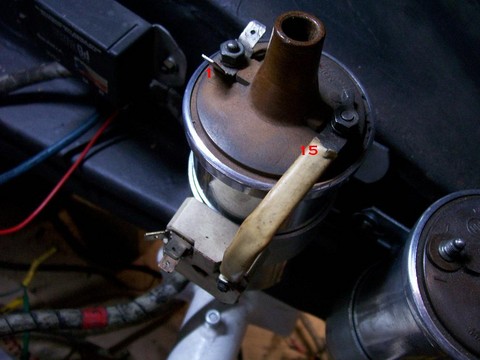

-> spartra: : a nic vic jo? takze altik teda taky OK jo ? a civka teda rozdelovac,zapalovani a otackomer?

na cívku ti jde otáčkoměr a opět kablík od zapalování

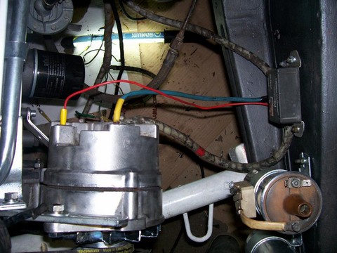

jinak altik ma tohle zapojeni + jeste dole na to ocko je od starteru,dal nic ze? a na civku jde kabel od rozdelovace a jeste neco?

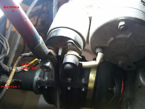

-> Labros: : ty prvni tri vim,ty jsem tam tahal ja preci :-D takze to byla jen kontrola...
a fastony josu ted co teda? :-P jinak teda ja mam ale 120 civku tak mam mit feldovou nebo jak?

-> T: prosímtě, ty tři, to je plus baterky
jeden tlustej od baterky, druhej míň tlustej od altíku a třetí nejmíň tlustej na pojistku 1. Pak tam máš jeden faston konektor na ten drát od spínačky. A pak jsi tam měl ještě jeden drát na druhý faston, co šel k cívce, ale ten je jen na stodvacítkovým startéru a stodvacítkový cívce, takže ten nezapojuješ.
jeden tlustej od baterky, druhej míň tlustej od altíku a třetí nejmíň tlustej na pojistku 1. Pak tam máš jeden faston konektor na ten drát od spínačky. A pak jsi tam měl ještě jeden drát na druhý faston, co šel k cívce, ale ten je jen na stodvacítkovým startéru a stodvacítkový cívce, takže ten nezapojuješ.14:52:56

-> spartra: : pockej jakej? ty 3 co tam mam na fotce josu dobre ne? a ke klicku jde jeden z tech mist jak josu ty 3 co mam ne? tak nevim jakej mam schovat? :-D

-> T: Na tenhle startér se nezapojuje

-> T: nezmatkuj stačí ti jedne kabel ten druhej pořádně zazizoluj a strč si ho třeba ........
stačí kablík ke klíčku
stačí kablík ke klíčku15:24:32

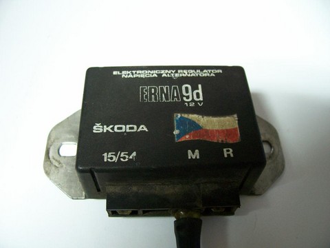

-> T: tak regulator sluzi na regulovanie napetia v urcitom rozsahu , idu zneho 4 kable, jeden je spinanych 12 , pokracuje na cievku, jeden je kotsra a dalsie dva idu na alterator

jo a co je to napetovy regulator kdyz koukam n zapojeni elektriky....je to propojeny s civkou atd ....
