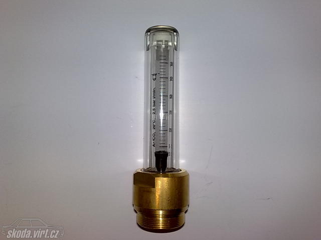

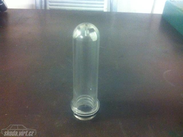

-> castrol: Samostatně netuším... Kdysi jsem ji kupoval komplet i s tou odměrnou trubicí a černou "špičkou" a stálo to celkem raketu...
Ale kde se to nakonec kupovalo nevím. Pověřil jsem nákupem zásobovače firmy, odkud ten redukčák pocházel....

borci neviete niekto kde by sa dala zohnat táto baňka na red. ventil na cocko ?

5 A nakonec šmejd všech šmejdů. Zlatý Binzel MB15AK v celomosazi i s převlečnou maticí potaženou termoplastem.
Tento zgarb má jen plastovou převlečnou matici co má vůli jak sviňa, a aby to nebylo málo i tělo je plastové s malou mosaznou deskou místo celomosazného těla. Šroubek drží EURO konektor v delší části krytu (šroubek je v tom plastu za mosaznou destičkou) a to se celé i při plném našroubování do mašiny viklá o téměř 1 cm do stran....zasranej PARKER hořák. Kdyby ho tam nedali byl bych šťastnější. Je to šmejd a o zasraném mezikusu (tak jako starší RD 14, 15, 25 hořáky) ani nemluvě.....koliko jsem se na něm natrápil , když mezi šroubovací hubici a mezikus vlítl rozstřik....cena hubice bezmála 190kč oproti klasické pružinové verzi za 40kč.
