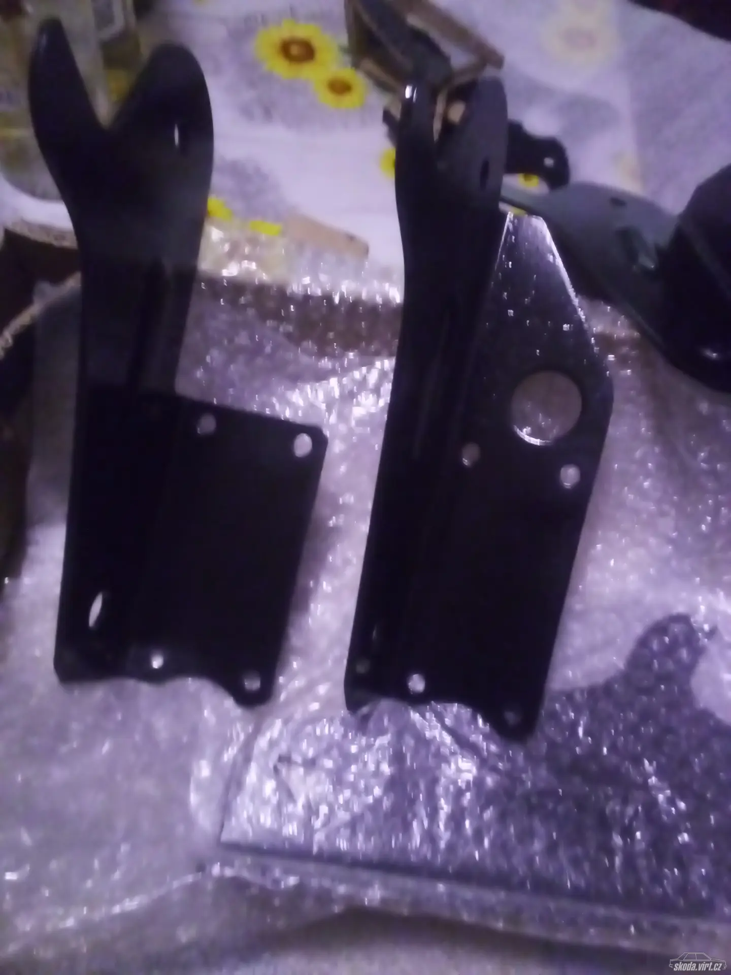

17:36:30
01.12.2024
COL
Na co to.mohou být sterace? celkem asi od 10cm delší ramenka. V "sade" v igelitovém obale se čtyřmi kapsickami - na každý díl jedna.
zvětšit Identifikace dilu... - obrázek od COL vložen 01.12.2024 17:36:30
