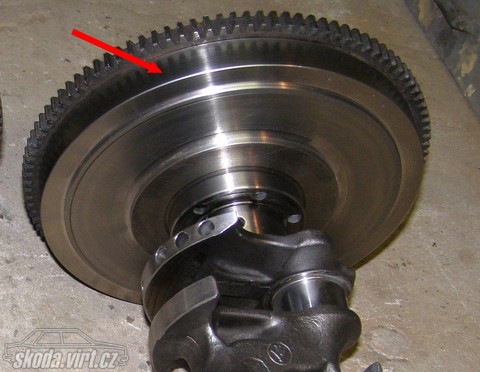

tak nevim, esi je to dobre nebo spatne, volal jsem borcovi, kdy si muzu dnes prijet pro ten motor a on mi rekl, ze ho nakonec nepusti, protoze se mu neco podelalo v motoru v jeho zavodnim fandovi a tak ze ho da do fandy. Toz asi zbyde na novy gumy anebo na bydleni.
13:55:52
23.01.2011
23.01.2011
-> Klubko_: nebo to nemusíš vrtat do setrváku, ale třeba do dřevěnýho špalku, to už je jedno, jen aby jsi měl nějaký vedení...
13:55:19
23.01.2011
23.01.2011
-> Klubko_: spravne
13:54:01
23.01.2011
23.01.2011
-> m8rinek: takze je potreba 3 setrvaky
puvodni, na pripravek a upravovanej
13:42:16
23.01.2011
23.01.2011
-> Klubko_: čti znovu a dál...
13:36:45
23.01.2011
23.01.2011
sesroubovat k sobe zadama, to neklapne. To pak ta dira s uhlem < 60° bude na druhe strane, nez ma
19:38:54
22.01.2011
22.01.2011
-> afro100: :P
16:23:22
22.01.2011
22.01.2011
-> m8rinek: to je fikané :))
15:24:16
22.01.2011
22.01.2011
-> steyr: pravdu díž, ale zahodit ho nemusíš, získáš tim onen přípravek, kterym to pak svrtáš :D.

-> m8rinek: no ked ich spojis zadkami tak ten zotrvak mozes rovno zahodit... nepasuje to ... vlastna skusenost
15:09:41
22.01.2011
22.01.2011
-> Sepp: Jo jo kliku taky mam, oměřil jsem zda jsou opravdu nestejnoměrně rozdělené, ale bohužel nemam prostředky, abych dal do placu nějaký přesný čísla...
-> Klubko_: setrváku třeba (sešroubuješ je zadkama k sobě a vrtáš...)

najlepsie sa to zvrtava pomocou jednoducheho pripravku

-> darklord: mal som v robote kluku aj zotrvak a robili sme to na mieru, lebo ta jedna diera nesedela...
16:36:39
20.01.2011
20.01.2011
-> squalo: chlapce ty tam budes mat nieco velmi kriticky spatne.
16:35:59
20.01.2011
20.01.2011
squalo
-> m8rinek: je to posunute o viac ako pol diery, ja som priložil zotrvak približne nakreslil a v robote sme to na cnc dofrezovali podla potreby
16:33:54
20.01.2011
20.01.2011
-> squalo: posunutá v řádu minut? v řádu stupňů, tomu možná i uvěřim, až to tu doměřim, ale minutám těžko...
16:30:06
20.01.2011
20.01.2011
squalo
-> m8rinek: kludne sa s tebou stavim o čo chceš že je posunuta a neni to chyba výkresu
16:25:55
20.01.2011
20.01.2011
-> steyr: to by mě zajímalo, jak to teda jde svrtat?
16:18:38
20.01.2011
20.01.2011
steyr
-> m8rinek: no je to posunute fakt... zotrvacnik pasuje iba v jednej polohe neda sa pootocit ani o 180 stupnou
16:11:33
20.01.2011
20.01.2011
-> squalo: jsi si jist, že je posunutá? Dle mě je to chyba výkresu, už vidim, jak by někde někdo naprojektoval místo 60° nějakejchc 54°57' :D

-> Gemini: no ano a kt oan slovensku to robi ? Koleno ? za tu cenu ? nehrozi a posielat do ciech taky balik ? ono sa natom ani nema co vysypat... tuto upravu popisuje aj saky na svojej stranke... ale tka uvidime marec je daleko este mozno doftedy zmenim vela veci
09:09:56
20.01.2011
20.01.2011
Gemini
-> steyr: zbytocna komplikacia a hlavne na pretekoch nepotrebujes aby sa ti to vysypalo.......riesili sme na na autokrosove fabkove motory, nakonec sme od toho upustili
poslat zotrvak na vyvazenie nie je az take hrozne......
02:12:31
20.01.2011
20.01.2011
matisek
-> steyr: teraz ma napadla ešte jedna vec a to že ten fabia zotrovák má za vencom po obvode asi moc velký priemer nato aby tam vošiel normalny štarter.Aby si chápal,Ty zoberieš zo zotrváku pod veniec tolko aby sa tam dal nalisovať ALE za vencom ti ostane pôvodný priemer,myslím tú časť kde snímač sníma polohu klukovky.No a to bude asi štarteru zavadzať.Ja som toto riešiť nemusel kedže som to dával vyvažovať,tak som odsústružil aj tú časť tak ako to je na fotke lenže ked by si to aj ty odsústružil tak by si to už asi musel vyvažovať a to nechceš.Takže sa na to mrkni či tam ten štarter vojde ked tam tú časť za vencom necháš neosustruženú lebo moc sa mi to nezdá.
Ked si k tomu fab.zotrovačniku priložiš ten 742 veniec tak uvidíš či to výde,ja si tie priemeri nepamätám.
Ak náhodou nevieš čo myslím tak pozri niekde na seriový fabia zotrovačník a na tento môj a uvidíš čo som tam odsústružil a to už asi to vyváženie rozhodí.
edit.Ale možno to výde a ja ta tu len zbytočne straším len som ta na to chcel upozorniť aby si to radšej pozrel.
