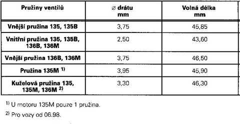

-> jate-line: Sílu při stlačení neudávají ale necelý 1mm je rozdíl 135 -136

-> ps: Jenže právě proto, že je pružina do kužele má uplně jiné vlastnosti než normální, tím myslím síly při stlačení apod
21:56:32
22.11.2005
22.11.2005
slabší drát menší délka

-> jate-line: nevím za chvíli sem dám tabulku pružin 1300 motorů

-> jate-line: Podle dílenské příručky jsou měkší
