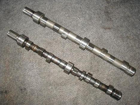

-> Filip Krtička: No vačka na velkym zdvibu ma vetsi zdvih, proste ten palec je excentričtěší tudíš víc otevře ventil-ta masivni vačka je fabrika na velkym zdvihu-vedle brousena vačka. sežen si ty vahadla ze 136ky- jsou to Cčka ale jiny než v eRku- ty maji jiny krajni vahadla. Možná púak bude potřeba udělat vybrání do ventilů, podle toho pak mužeš dělat ty podložky pod pera, protože pokud bys dal tyhle vahadla, ktery vic stlacej ventil, mohli byti dolehat zavity na sebe... nehlede na to jak pises mohlo by se ti to potkat.
Zkus vahadla, je to ta nejlevnejsi moznost pak muzes pokracovat

-> Gemini: Na neutrál jsem se o tom vyjádřil ... A to se roztočí vše s různou rychlostí ... a taky může něco vylítnout ...
Dvě vačky 280ky nemusí být stejné záleží na stupních SO SZ VO VZ ... to přesně definje vačku... Takže ne každá vačka nemusí být ta "správná" a funkční. Když je vačka "ostrá" tak jí můžeš "načasovat" a to pak dělá peklo s klasicky postavenou vačkou tomu vždy něco chybí

-> Climber: Vahadla tam jsou asi ze 135... bylo mi řečeno že to je dobrý, občas prostě nejde odporovat.
135 měla klasická vahadla a ve 136 by měli být vahadla typu C jako u Rka ... Už kvůli tomuhle všemu chci dát hlavu dolů. Kolik udělaj vahadla, motor se začne líp plnit, o kolik mají větší zdvih, mám tam malinko míň místa, protože mi chodej písty nad vložky, ale myslím že pro ventily by se tam místo našlo
"vačka na velkém zdvihu" tomu moc nerozumím, zkus to napsat jinak.Když bych tam dal podložky nevím jestli 2mm není už dost, většinou říkaj 1-1.5mm, tak to určitě pomůže, ale pružiny jsou unavený (každá jinak) a s tímhle rozvážením motor taky nezatočí tak jak by se mi to líbilo, proto bych tam chtěl dát nový pružiny za rozumnou cenu...

Vačku máš na velkym zdvihu? vahadla mas ze 136ky?, pak muzes resit pruziny.
Ale podle toho, co pises chces prostě jiny pružiny. Aby to opravdu stalo za to, musel bys mit jiný pruziny pod sací a jiny pružiny pod vejfukový ventily vzhledem ke hmotnosti ventilu, aby se nasledne neodrazely od sedel, vim, že to kdysi přeházel mechanik Hubáčkovi a pak nad tim dumal kdovi jak dlouho než si toho všimnul. Já bych prostě na tvym místě dal ty podložky pod ventily a měla by v pohodě stačit tlouštka 1,5-2mm. Ale jestli jsou ta pera unavená, jako že asi jsou a když máš odlehčeny i ventily a chova se to tak, tak mas volbu jasnou.
Z čeho dát pera na Fa hlavu nevim, jsou tam jiny misky a zahloubeni v hlave nez u litinovejch palic.
Ja si do druhyho motoru planuju nechat pruziny udělat, budu muset nechat změřit sílu tech co mam v 1150 a podle toho se udělaj ty další, teda pokud to bude za nějakou rozumnou cenu
