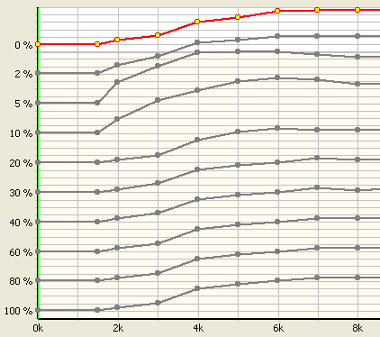

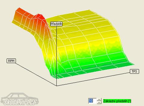

Zase křivka regulace předstihu... radši nečíst
00:35:37
14.04.2011
14.04.2011
Nepér
Vždyť to je "logaritmicky" 0, 2, 5, 10, 20... lepší než jezdit natvrdo jen podle otáček.

To je svym zpusobem prepocet, v podstate look-up tabulka se dvema parametry....
Akorat bych cekal hustsi parametrizaci u nizkych uhlu otevreni klapky.

Nepér
Přepočet na "zátěž" to de-facto nemá ale křivek předstihu to umí 10, logaritmicky podle polohy klapky 0-100%. Je to prostě mapa 10x10 bodů, trojrozměrné pole... podle rpm a TPS to vybere předstih. Vstup pro TPS se dá kalibrovat - definuje se napětí pro 0% a pro 100%, třeba i inverzně.

COL
Tak jestli mas vyresenej prepocet udaje z TPS a RPM na "zatez" a vstup usitej primo na nejaky konkretni TPS, tak neni co resit. Kdybych ale vychazel z nuly, vydal bych se cestou mereni tlaku v sani nebo hmotnostniho prutoku.
Mereni tlaku je realizovatelne dost primitivne a navic je, na rozdil od nekterych TPS vyuzivajicich odporove snimani, velmi spolehlive.

Nepér
Tlak v sání? Podtlak těsně pod klapkou 1. stupně? Průtok vzduchu? To je jednodušší měřit polohu tý klapky, navíc to zapalování, který chci použít má přímo vstup pro TPS.

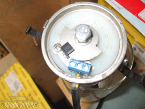

Nepér
Tam je málo místa a bastlit nějakej pulsní rotor na řemenici by byla vopičárna...

matoo
-> Nepér: a co druhy koniec?

Nepér
Bylo ale kdo má na tom stočenym setrvačníku něco naměřit

matoo
-> elbacil: nebolo by lepsie mat ten hall niekde na kluke?
