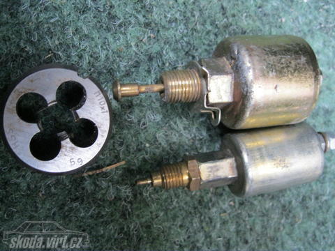

-> MOLSO 14.04.11 12:26:28:
. Zato já záslepku 10x1 dělal z nerez šroubu a hnedle jsem při řezání závitu točil s ponkem..
-> Pavel P..: Naozaj..? Neviděl.. ale myslím, že to je právě na jednokomorových kouscích to krásné, že tam není nic moc navíc..

-> Jozka: a viděls už odpojovač volnoběhu na jednokomoráku?

-> Jozka:
na zinkovy paskvil ani silu netreba staci sa skaredo pozret a mas tam zavit aky chces

-> afro100: To už je celkem jedno, jestli M8 nebo M10.. to je blbý akorát v tom, že archiv šroubů a šroubků mám ve 2nd garage
. Důležitý je, že zaslepení nebude mít žádnej vliv na funci - nebyl jsem si jistej, jestli ta zátka by neměla být třeba odvrtaná nebo tak něco a nechtělo se mi přemejšlet nad principem
. Hned dnes se na karbec vrhnu..

-> afro100: viem ze som nemal zaslepku a isol tam obyč M8 srob
13:36:02

-> MOLSO: alebo M8 ? ... neviem, zmeram ...
13:28:41

-> afro100: mne sa tam podarilo zasrobit M8 srob ...
13:19:20

-> Jozka: tak ako píšeš, vyšróbovať a zaslepiť nejakým šróbikom - závit je tam M10 ale stúpanie Ti z hlavy nepoviem, ale je jemnejšie než klasika ...

-> afro100: Mám jako "jednokomorovej"
; jednu nejspíš totálně debilní otázku. Potřebuju se u SEDRu zbavit odpojovače trysky (varianta s umístěním v přírubě), neb mi koliduje s držákem filtrboxu.. vyšroubovat odpojovač, zaslepit.. nebo je to složitější, případně nelze?

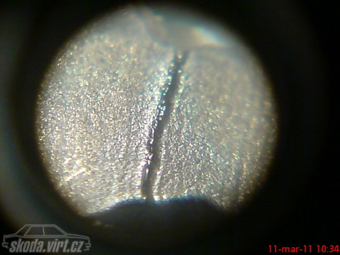

peti
-> mereksk: to kolisanie a to ze to nevies nijak nastavit je sposobene tou prasklinou tam to prisava

mereksk
tak to tažko povedať teraz je v tej praskline benzín takže ,,,,. No každopádne sa ten karbec chova čudne hlavne to kolisanie ot.

mereksk
foto praskliny 40x zoom
