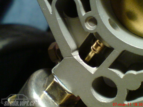

-> Michal N 283: tak pokial vychadzam z toho, ze tu je napisane ze to je starsieho datumu ta prasklina, tak to nemohlo vzniknut pri doprave nie ?

-> afro100: To môže mať dve príčiny:1. bud ho dotyčný pekne odrbkal,2. mohlo to vzniknúť aj pri preprave...z vlastnej skúsenosti viem,že niektorí pošťáci alebo iní doručovatelia si nelámu hlavu s tým,či to donesú k zákazníkovi v poriadku a bez ujmy

Teraz si na meno nespomeniem no je z Prešova . A ta prasklina ano aj ja mam ten dojem že je staršia no nechce sa mi vysvetľovať prečo .Ano moja chyba že som si o tom zistil málo . Taktiež často posielam poštou - PA reproduktory zosilňovače atď no poriadne zabalenie som bral ako samozrejmosť ! krabica v ktorej mi to prišlo bola už tak dosť malá a karbec v tom bol narvaný .Ak mi niekto z vás dá dôvod tak ho posielam nazad alebo rovno osobne.

to neni čerstvá prasklina...

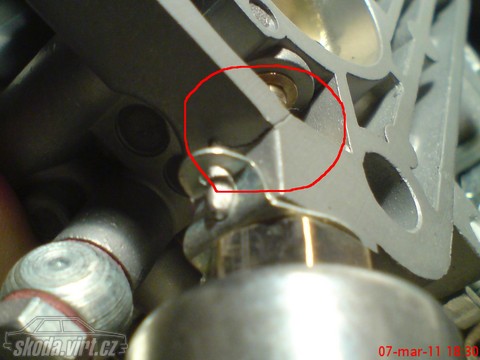

Super dakujem za tip vyzera to fajn kedže ta trhlinka nieje veľká tak by to mohlo byť ok .Bude stačiť tekutý kov - od -55 do +120 ´C ? no v podstate dvojzložkové epoxidové lepidlo z prímesou ? Myslím že tu aj jedno mám len neviem aké presne , radšej kúpim nové.
Zvárať by sa to možno dalo len myslím že lepšie by bolo to lepidlo tak aby sa to trochu vtlačilo dnu .

-> mereksk: Zavařit nebo tekutý kov

-> mereksk: mozno skusit zalepit niecim, skoos google "tekuty kov" ked sa tym daju lepit hlavy a podobne, na ten zinok to snad tiez bude chytat... alebo reklamovat karbec tam, kde si ho kupil..... ale predpokladam, ze to bol posledny kus.....

hm super .To ma veľmi teší , vysolil som zaň 70e . Určite musí existovať nejaká možnosť opraviť to , neverím že sa to nedá . HEEELP .

David.
-> mereksk: ano dělá to ta trhlina, přisává si to vzduch.
09:46:28
10.03.2011
10.03.2011
-> mereksk: to neupcháš ...

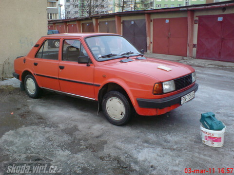

Dúfam že nevadí no posielam aj foto mojej GLSky

mereksk
Zdravím , už mám ten karbec š130 No je na nom trhlina viď foto . Po nasadení na motor zahriatí na prevádzkovú teplotu a nastavení všetkého čo treba ma zaskočila taká nemilá situácia - otáčky na voľnobehu kolisajú a nepomohlo ani rôzne nastavenie vzduchu, bohatosti zmesi,predzápal, uhol zopnutia prosto stále kolisajú cca o 100 ot +/-
Neviete čím to môže byť ? prípadne ta trhlinka ? dá sa ta trhlinka nejako upchať ?
