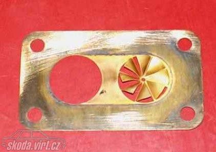

-> MOLSO: -> ferrari: tie turbinky spod 2.komory ste urezali a nechali len na prvej alebo boli na oboch?

-> ferrari: ja nie to ty si mal pravdu ked si to tvrdil ja som s len cudoval preco ta nasa 125ka tak taha odspodu sundam karbec a tam turbinky

-> tomvm: a nemáš nááááhodou pod karbom iba sériový plech, ktorý má pod 2. komorou také zuby?
Molso má pravdu, pri nižších otáčkach (povedzme do 2000-2500?) sa stačí na plyn kuknúť a už to ťahá...ale vravím, na mojej 125ke som tento efekt nepozoroval, tam to bolo +- jedno, či tam ten vrtuľkový plecha je, alebo nieje...

-> afro100: turbinky s variabilnou geometriou lopatiek

som zvedavy kto ako prvy vymysli turbinky ktorym sa lopatky od 3000 ot naklopia aby nebranili prietoku

MOLSO : mam jeste 1 plech pod karbec bez tyhle blbustky ;) tak prohodim a podělím se se změnami ;) ... jak to de do votáček...jestli ucejtím rozdíl :D
mate ale pravdu...teoreticky kdyz do ženeš do otáček a brání tomu něco v sacím traktu tak to omezuje :/

-> tomvm: prave o to ide ze ked to tam je tak to taha proste od volnobehu staci sa len skaredsie pozret na plyn a taha to ... oklo 3000 je maximum pootm to uz len hučí a nejede

Ajo myslíte to co je přichycený na podložce pod karbecem, na tom plechu :D tak to tam mám taky :D proč mi to píšete až ted :D ted fakt vypadám jak pako s vysavačem :D :D :D

-> tomvm: cece ty si dobre pako, tu sa nikto nebavi o tociacich sa 'turbinkach' ale o tom komunistickom paskvile co sa obcas objavi pod karbecom.

-> tomvm: samozrejme názvom "turbínka" sa nesleduje "turbo" efekt

matisek 28.02.11 23:47:26 napsal: → TAZ1500: Aj si vypiloval tú vrtulku na druhej komore či nie?
jo na prvi sem ji nechal a na druhy sem ji vydělal

-> TAZ1500: Aj si vypiloval tú vrtulku na druhej komore či nie?

tak sem proved experiment a až takovej uspech sem nečekal v nizkejch otačkach krasne taha nevynecheva a necuka jako predtim tam kde sem predtim jezdil na pul plynu ted jedu na čtvrt se stejnym vykonem i pri stejny rychlosti.Docela sem se bal jesi nebude zlobit v prechodech mezi prvnim a druhym stupnem a prechod probeh naprosto hladce bez jakyho koliv zaškubnuti to samy pri ubrani plynu a zablokovany druhy komory absolutne bez poznaní dokonce bych řek že to je jeste lepsi než to bylo predtim bez vrtulky. Ve vysokejch otačkach trochu zlenivel ale nic hroznyho vytočit jde stejne jako predtim jen pry plnym plynu a vytačeni do maxima nejde tak rychle jako predtim. Kdybych to mel zhrnout tak za moji osobu každopadne prinos a myslim že bude i uspora paliva. Jo a je to motor 120LS a karbec EDSR

-> TAZ1500: sa mi marí, že som to tak aj mal...úvaha vcelku logická...

koukam že nekteri z vas rikaj že v nizkych otačkach to je znat a ve vysokejch ne tak me napada v nizkejch je v provozu 1 stupen karburatoru a ve vysokejch oba ale tahne to hlavne ten druhej tak me napadlo co když v prvnim stupni vrtulku necham a z druhyho ji vypiluju to by mela bejt pak takova stedni cesta ne?ma nekdko?skousel nekdo?
