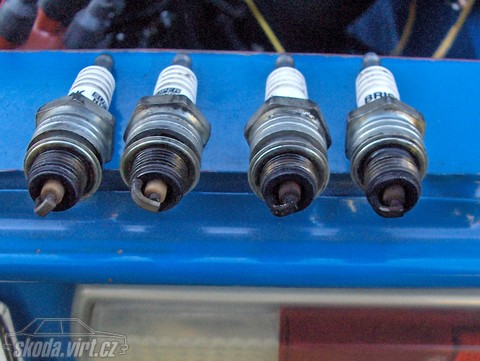

Mě se zase na Fáčku nikdy nepovedlo mít svíčky do cihlova. Pořád jen taková šedobíla. Tak nevím jestli je to OK.

-> afro100 26.11.10 15:42:31: dle me mas na 2 valcich vetsi spotrebu oleje nez na tech dalsich 2.

-> MiroJ: na origo hlave netesnili ventily a mne sa s tym na jar uz nechcelo piplat, tak som nahodil hlavu z 120 LS co som mal doma ... sezonu som odjazdil, fungovat to fungovalo, teraz na to bude cas, necham ju liznut o nejaku desatinku, zabrusia sa ventily atd a uvidi sa ...

-> afro100: jinej kompresní tlak na každým válci, jiná spotřeba oleje, horší zapalovací kabel atd atd

Tomáššš
ja mam tri tehlove a jednu taku zelenobielu napriklad na Š120
cim to je ? netusim .. ale jazdi to ,to je hlavne aspon zatial ...
15:42:31
26.11.2010
26.11.2010
Tak pani, mam tu zahadu. Vie mi niekto vysvetlit ako je mozny jav na foto ? Robi to na akekolvek sviece, niekedy menej, zlava doprava od zadneho cela k chladicovej priecke
Tu konkretne som este troska ubral zmes lebo sa mi to zdalo pritmave ...
Motor eR, karbec EDSR na eR ...
