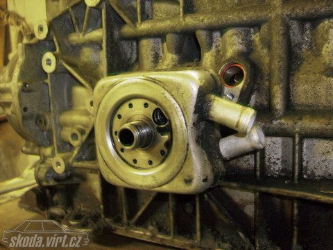

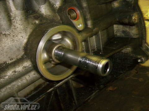

-> Jarda/felda: preto ho mám
-> suri: neviem z čoho ale v bloku bol šrób s jednloiatym závitom a k výmenníku som dostal také isté len predĺžené

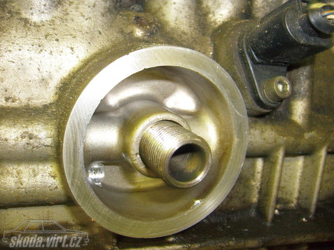

-> Jarda/felda: 1,3 nie? -> MOLSO: to je šrobik z dieselovej feldy? závit do bloku sedel? plech tam byť nemá a v podstate je to jedno , jeden vstup je stredom druhý von

-> MOLSO: Dej tam delsi sroub a vymenik oil voda

squalo
ja som rozoberal tiež a nebolo tam nič, len filter našroubovať a poriadne utiahnuť a hotovo

Tak som si založil vlákno, v ktorom sa budem pýtať na všetky možné nejasnosti.
Moja prvá otázka. Mám blok z fábie, a na prírube olejového filtra to vyzerá takto (vid obr.) Nemá tam byť nejaký plech alebo niečo ? obtokové bloky tam mali plech na M5 šróbiku, 742.136 tam mala tiež nejaký plech ...
