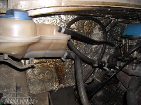

-> Matthes, záškodník z TechWebu: Co to tam máš za vodovod proboha
21:36:24
24.10.2010
24.10.2010
-> Pavel P..: Nevim Pajiku, vetsina virtackych skodovek ji ma pekne provesenou. Pak se nemate cemu divit
Takhle to ma vypadat.

-> Pavel P..: Hadice na odvzdusneni neni omotana 10x okolo vyfuku?

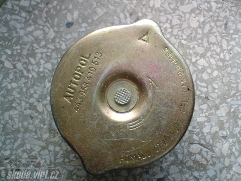

ozzman1000
značka AUTOPOL, nekupovať!!!

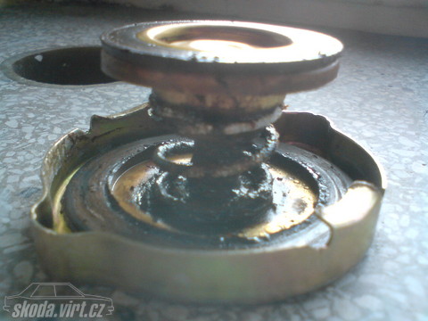

ozzman1000
-> afro100:
dať tam radšej niečo staršie ako tie nové sračky. takto vyzerá uzáver po 2 mesiacoch:

ozzman1000
-> Peto-89:
tie nové viečka stoja zahovno, za mesiac ti tú pružinu rozožerie hrdza, sú to vyhodené peniaze
