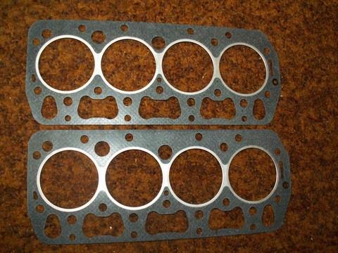

Pánové budu dávat teďko těsnění na 120, samozřejmě s chybějícíma dírama. Jak je tam dodělat v podmínkách domácích? Nějak vyseknout, nebo to půjde vrtačkou? Díry přesně na průměr díry v hlavě, nebo menší aby se zmáčklo po hraně a těsnilo? Díky

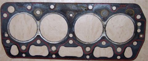

tomas1280
cid-d7917934b57c3655.skyd
rive.live.com/browse.aspx/
15.5.09%20demont%C3%A1%C5%
BE%20hlavy%20v%C3%A1lcov
Dnes som kupoval tesnenie na hlavu š105L 87 a mal som tam tu vasu dieru aj na novom a aj starom tesneni.

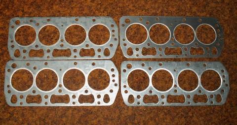

ale taky bych potřeboval radu, mám tu těsnění který by mělo bejt na 130, průměr plechových kroužků je 77mm a je to Elring, ale nepoznám jestli je to opravdu na 130 nebo fávo a nebo uplně něco jinýho.
11:40:44
14.05.2009
14.05.2009
tak jsem se teď probíral těsněním a vytřídil jsem ty který jsou mi na prd a mám tu 4 na 120ku... jsou to originál Azbestos. tak můžeš porovnat, kdybys chtěl tak jsou k mání, já je neuživim na 130.

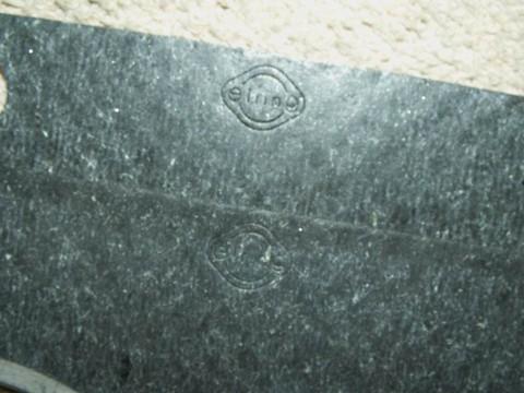

hm, tak mi povedzte, kto tu je potom hňup. toto je vraj origo pôvodné tesnenie vybraté z motora 120L.
Nemáte niekto nejaké ďalšie zdroje informácií o týchto tesneniach?

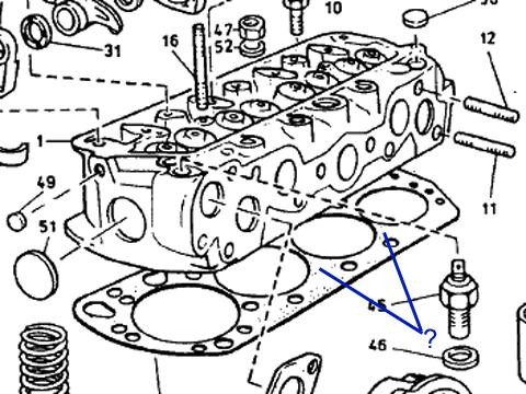

-> Matthes, záškodník z TechWebu: neviem, ale je to čudné, že všetky ostatné diery tam načrtnuté sú, a práve tieto "problematické" diery nie.
19:59:08
06.05.2009
06.05.2009
-> minno: Neni to jen hruby nacrtek?
19:46:49
06.05.2009
06.05.2009
na základe upozornenia od kuka....pozerám do katalógu dielov, a tam je tesnenie pod hlavu na motory 105/120/130 nakreslené takisto bez potrebných dier pre vodu
ako je to možné?

No tak to sem zvedavej jak tohle dopadne, diru do tesneni sem vyrazil vetsi, ale asi to bude k prdu, protoze se to cele nejak nevyvedlo, spatny den. Otec byl na vikend pryc tak sem zneuzil volnou garaz, to ovsem nejak nebyl schopnej pochopit kdyz se vratil. Tak ze presahy sem nemeril, ale co sem tak prstem prejizdel tak mi to prislo ze je to v rovine s blokem. Akorat to asi bude cele uplne zbytecne, jelikoz sem si sice pujcil momentak a orechy, ale uz ne ten prodluzovaci nastavec abych se dostal na srouby mezi ventilama a matky u svicek, tak ze vysledkem jsou dve ozvejkany matky, vyreseno narazenim 12 orechu a dorazenim, ale co je horsi ze sem utrhl steft u prvniho valce,a posleze i sroub na drzaku altiku, tak ze tomu nedavam velky nadeje na uspech. Ani sem neseridil vule zdvihatek tak ze to musim udelat jindy, proste ve spechu se delaj chyby, docela me to sere, ale snad to chvili vydrzi ale pak uz tam prijde favo pac tenhle uz je na tom spatne, ale doufam ze to nebude driv jak za par mesicu.
Ale muzu mit dobry pocit z toho ze se spousta lidi dozvedela o vyrobni vade tesneni :-)
Toz Skode zdar a dik
ps: dalsi fotky nejsou pac jako tresnicka na dortu mi kleknul fotak,grrr

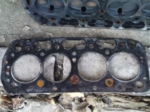

LiMaK - 742 forever
-> Vrba: je to sporné...zazil sem motory, které vařily a bylo to touhle dírou, zažil jsem motory, kde litala teplota a bylo to tím a zažil jsem motory, které jezdily 2 roky uplne normalne a pak se posraly....
Jedno je jisté, 1. valec se hodně namáhá, jelikož v mrazech jde na něj studená voda z chladiče, a 4. se vetšinou posírá, bo není dobře chlazená....
co jsem zatím videl rozebrané motory, v 70% případů byly tyhle válce KO....
ale jedno je jiste, když se ke me dostala škodovka a delal sem na ni hlavu, tak 98% jich melo to vadne tesneni, nekdy uz dokonce s dirou, ktera se sama vyžrala...
ty zbylé 2% byly hlavy s origo tesnenim, kde dira byla...
No jo no, dneska se nikdo nedívá, když meni tesneni....malokoho napadne kontrolovat novou věc :-) což je mnohdy škoda

LiMaK - 742 forever
-> Tom.t: nie že možu
ale naopak musí jinak ti to blbě chladí hlavu v okolí 4.válce...proste se tam nedostane voda, která tam jenom stojí, nemá oběh a litina se de facto chladí jen prenosem tepla k 3.valci, kde oběh je....timpadem se 4. válec nadměrně namáhá....ono je to dobře videt, i na tomhle starsím tesnení, jak se tam ta voda snaží protlačit a nemá kudy. už jsem videl starší tesnění, kde si voda tu díru prožrala sama!
Je to bordel, já si toho všiml náhodou asi před 6-7léty,když sem porovnával staré a nové tesnení a všiml jsem si toho, pak sem asi mesíc laboroval s kolegy, došli jsme k závěru, že když je díra v hlavě, díra v bloku, tak by logicky mohla být i v tesnení...Završilo to jedno staré originální nepoužité tesnění....
Pak jsem se hádal v mototechne, kde mě nejdřív hrubě odbyli že jsem blbec, že to tam asi nemusí být....že nemaj zatím zádnou reklamaci a podobné kecy.
chybu ve výrobě uznali, až když jsem tam byl popáté, s hlavou válců pod paží a origo tesněním...pak asi paní prodavačky pochopily, že temacu to hrubě ujelo va výrobě a od té doby již pravidelně upozornují zákazníky, že u 120tkového tesnení je vada a dokonce kreslí dle šablony na nové tesnení díru, která se musí vyvrtat....dokonce i mi :-)
opakuju, že se jedná o výrobní vadu tesnení TEMAc, na hlavu 120.....
jiné tesnení (105,136) jsou v pořádku....
19:16:56
22.02.2009
22.02.2009
tesnenie na š120 tie diery nemá ale možu sa dodatočne vyseknut
16:08:47
22.02.2009
22.02.2009
teraz pozerám fotku môjho starého tesnenia ktoré bolo dávané na motor asi v roku 2006 a pustilo v roku 2007, že tam tiež bola vada s tými dierami
Teraz si uz napamatam, ake tesnenie mi slo na motor pri generalke, snad tam tie diery su spravne.
15:44:33
22.02.2009
22.02.2009
Vrba
-> Vojťas: Kdyz budou utopeny,muzes to jeste udelat tak,ze das ty medené podlozky co se jimi upravuji presahy nahoru na valec.Mám vyzkouseno ze to vydrzelo 6000 kilaku na motoru 120ls
14:19:47
22.02.2009
22.02.2009
Nejhorsi bude kdyz zjistit ze sou utopeni vlozky a jako ze asi budou pak bez toho abys je vytahl a podlozil to nema cenu ani skladat pac to je max na tyden jezdeni a zas to bude ko.
Dalsi vec je zda je rovna i hlava pokud ne tak to chce srovnat.
A ty diry do tesneni je nejlepsi proseknot ale to clovek musi mit vybaveni i kdyz taky staci i malej pruraznik (derkovac) a vysekat pomoci nej vetsi nejlepe na tvrdem drevu.
14:14:16
22.02.2009
22.02.2009
-> LiMaK: no tak to s tim tesnenim slysim poprve, Diky! jak to muzou probuh takle poplest? no a ten motor neni v nejlepsim stavu to je fakt ale v lete mozna budu menit za jinej tak jeste to s timhle dojezdim, olej menit nebudu to nema cenu, presahy zmerim, nemohl sem najit supleru ale merky mam tak to zkusim, s tim to bude stejne lepsi
Dik chlapi, vic hlav vic vi :-)
