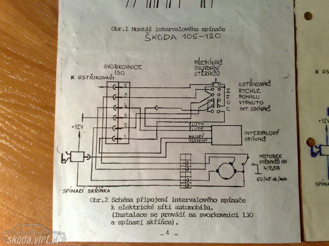

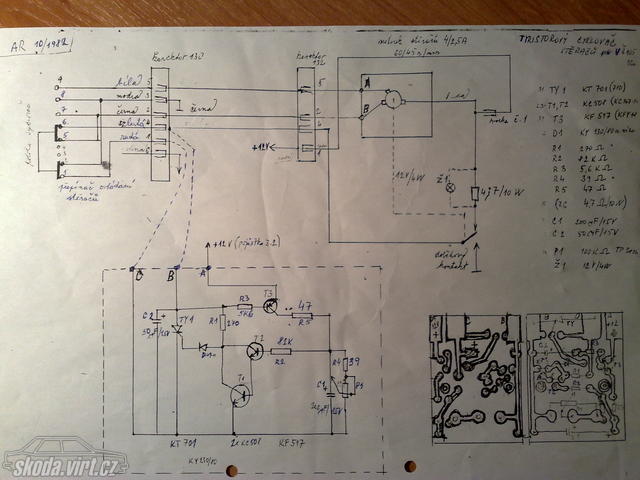

srdcar 120L
A našel jsem amatérské provedení cyklovače z AR 10/1982, taky fungovalo. Je to včetně zapojení do instalace a součástek. Berte to s nadhledem, je to přece jen 32 let staré.
18:48:04
22.02.2014
22.02.2014
srdcar 120L
-> franta merganic: Jestli to pomůže i jiným, našel jsem origo zapojení k plynule nastavitelnému cyklovači stěračů na Š 105-130

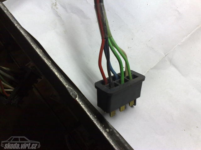

Westas - zrušená registrace
-> srdcar 120L: jediný rozdiel je, že zelený u teba (4) je u mňa nahradený žltým, zbytok je rovnaký. V každom prípade zapojené. Ešte raz díky. :)

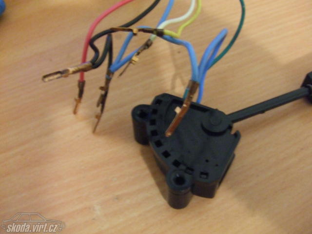

srdcar 120L
Svorkovnice, snad ti to lépe pomůže se zorientovat v kabelech, protože barevně to tam dávali, jak je to taky napadlo, nebo kdo byl méně barvoslepý.
17:20:08
27.01.2014
27.01.2014
srdcar 120L
-> Westas: Byl rychlejší, omlouvám se, dřív jsem se ke kompu nedostal. Já mám malounko jiný přepínač, má to i výstup na cyklovač. Na svorkovnici, jak jsou dva zelené kabely, tak ten krajní jde do spínání ostřikovače, na páčku.

srdcar 120L
-> Westas: Co jsi s tím dělal, že to máš všechno venku? Jiný kus nemáš? Ráno se podívám a pokud někdo nebude rychlejší, tak to sem dám.

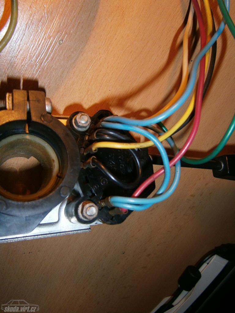

19:47:54
26.01.2014
26.01.2014
nevie mi niekto poradit ktora farba kam patri?

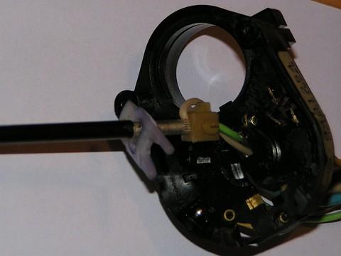

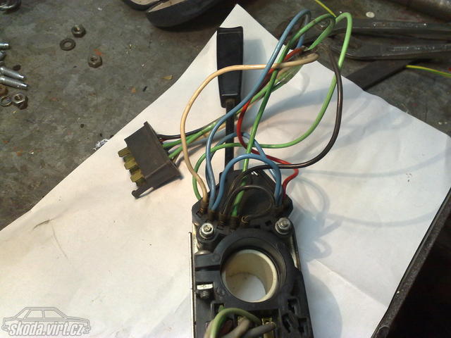

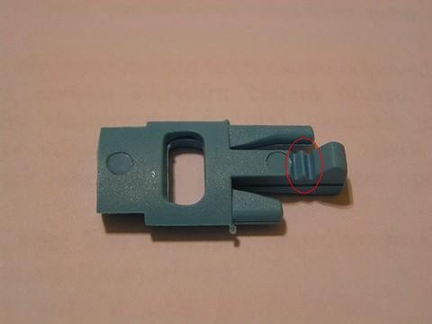

S.T.A.L.K.3.R
Ahoj, tak jsem to dnes rozebral a diky bohu ani to moc neskakalo, ale ted jsem se zastavil na sundani stareho kusu toho praskleho plastu a nechci to nejak poskodit, tak se chci zeptat jak sundat ten plast z tycky, pro lepsi pochopeni prikladam foto
00:10:00
29.01.2008
29.01.2008
Jeste foto
00:09:41
29.01.2008
29.01.2008
-> S.T.A.L.K.3.R: jo jo to je vono :) Tenhle zoubek v elipse se te obeha a pak tam ty dalky nedrzi :) Tak hodne stesti a nad kastrulkem to je dobrej napad :) Ale stejen to rozevri opatrne, at vis co kam patri

-> S.T.A.L.K.3.R: to proto až ti vyskáčou pérka a kuličky

S.T.A.L.K.3.R
takze toto jsem dnes dostal....pani hned vedela co chci a prej jestli jsem to uz nekdy rozebiral.....rikal jsem ze ne, ale ze jsem byl obeznamen co to dela....pry to mam delat nad hrncem

-> Syny: jj vyskace to secko na teba a porozhadzuje sa ti to po podlahe
a potom to skonci tak jak ja ze si zozenes druhy lucas
