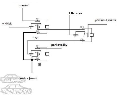

-> ZdenoR: A nebude to takhle svítit jen, když bude svítit kontrolka mazání (dobíjení) a zároveň vypnutý parkovačky?
M*neg(P)=S
Navíc na dobíjení bych to nepřipojoval, tam je potřeba správná zátěž, tuším 2W žárovka.
M*neg(P)=S

ZdenoR
raději jsem to nakreslil

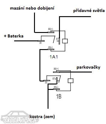

-> Tomaso435: podle www.gme.cz/_dokumentace/.
../dsh.634-714.1.pdf
86 a 85 prohoď má obrácenou polaritu a v případě relé 1A1 to bude fungovat
Pro odpojování parkovačkama je nejjednodušší dát mezi 85 a zem kontakty dalšího relátka stačí jakékoli malé rozepínací (zapojeni podle 1B 30 na 85 předchozího, 87 zem, 86 +parkovačky, 85 zem

-nový dotaz :-)
kuci elektrikářský, zajimá mě jedna věc.
když si chci udělat po nastartování automatický sepnutí světel (né hlavních) a po zapnutí parkovačky aby se ony světla vypli, jde to ??
mám tu relé zapojený
30 – stálý proud
86 – ukostření
87 – výstup k světlometům
85 – vstup od altíku po nastartování. čímž sem docílil toho že po nakopnutí mi světla rožnou a po chcípnutí zhasnou. To by šlo, ale
teď, pokud bych chtěl k tomu někam přivíst další plus (od parkovaček), který mi by nějak (asi za použití diody aby se proud nevracel jinam než má) přerušilo funkci relátka, a relé by rozeplo. jak toho docílit ? :-)))
vlastně chci princip automatických dennních světel
Dik.
30 – stálý proud
86 – ukostření
Dik.
