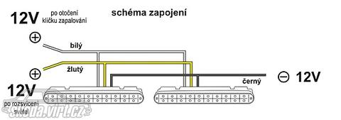

Malá technická co když udělám výřez do nárazníku a schovám je tam? Aspoň nebudu mít takový strach z toho že mi je někdo čmajzne.

-> Nwkt: Tak tohle všechno splňuji a ještě umím svítit pouze jen obrysovými.
-> Tomaso435: montážních rozměrů se nebojím kontroloval jsem je metrem a montážní list jsem přiložil v autě k dokladům.
A malá ochutnávka Vemelínu.

-> Nwkt: to ale neměni nic na tom že s timhle bys stk neprošel a na silnici by ti dali pokutu. nehledě na další věci jako montážní rozměry.... který kontrolujou dycky

-> Matthes, záškodník z TechWebu: -> Stepan FUN: Nwkt 01.03.12 20:39:13 napsal:
Oficiální vyádření mdčr
K elektrickému zapojení denních svítilen připomínáme zejména, že
jejich zapojení musí zajistit plnění následujících základních
podmínek:
svítí i samostatně bez obrysových světel,
automaticky se rozsvítí po nastartování motoru a zhasnou po vypnutí
motoru,
musí zhasnout při rozsvícení světlometů, tj. světel dálkových,
potkávacích a do mlhy.
podmínek:
motoru,

-> Bucin: Začíná mi to připomínat schéma elektroinstalace Trabanta... ;-)

-> Bucin: Dle me nemas pravdu.

Bucin
tak zavolal jsem do autoškoly a bylo mi potvrzeno, že MÁM PRAVDU. Systém zapojení je správný a není v rozporu se zákonem, mít zapnuté světla pro denní svícení a zadní obrysové.

Bucin
-> Stepan FUN: asi takle

-> Bucin: Kde nabereš 90W ve dvou koncovejch a dvou kontrolkách? :-O
Edit: Ještě jsem zapoměl na 2x4W v předních parkovačkách a 2x4w v osvětlení SPZ. Ale stejně mi to dává dohromady 140W...

-> Stepan FUN: mám na tlumenejch 200W a motor to dobře pozná když rozsvítím. Tak celkově to odlehčí elektronice a prodlouží životnost žárovek, relátek, spínačů ....

-> Bucin: Koncová světla nebudou moct jít s dennímy světly zároveň z toho důvodu, že to naše legislativa zakazuje... ;-)
Bohužel - Za nesnížené viditelnosti - světla pro denní svícení, nebo obrysová a potkávací světla. Za snížené viditelnosti pouze obrysová a potkávací větla. Nic jinýho. Dokonce je podle zákona pokutovatelná i jízda na obrysový a přední mlhovky... (byť přední mlhovky zase musej jít zapnout už s obrysovýma, ale to je jinej zákon)

Bucin
-> Nwkt: protože introš z fava tolik má 1. obrys, 2. tlumená/dálková, 3. přepínač pod volantem tlumených/dálkových
-> Markop: Protože to banální zapojení je v rozporu s mou představou a prostě se mi nelíbí že nebudou moct jít denní diody s koncovými světly zároveň.
-> Tomaso435: to co jsi tu maloval, mají ty světla zabudované v sobě viz. obrázek

Bucin
Asi jsem to vyřešil
