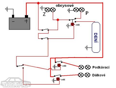

-> Bucin: skodovak má pravdu. Denní světla nemají být spřažená s ostatním osvětlením vozu, tak jako je to na tom tvém schématu, ale musí být naopak v provozu, pouze pokud obrysová/hlavní nesvítí.
Tedy samy, bez koncových světel, osvětlení přístrojovky a podobně.

-> skodovak: a to je to co se mi na tom systému vůbec nelíbí
Opravil jsem schéma
Opravil jsem schéma

skodovak
jediné na co mají
mít vliv světla je vypnutí denních při jakémkoli otočení spínačem světel..

Bucin
-> Markop: aby jsme si rozuměli má to fungovat tak že zapnu obrys a rozsvítí se zadní koncová a denní světla, poté zapnu potkávací (dálková) zhasne denní a rozsvítí se přední obrysové.
18:43:11
01.03.2012
01.03.2012
Markop
-> Bucin: Ano, prohodil. Ale i tak je to nesmysl. S denními světly nemusí svítit koncová světla. A naopak, podle vyhlášky MUSÍ při rozsvícených potkávacích/dálkových světlech svítit i přední obrysová světla. I když jsou součástí reflektoru.
Toto zapojení tedy odporuje vyhlášce.

Bucin
-> Markop: tak nějak ale denní a přední obrys jsem prohodil
21:27:21
29.02.2012
29.02.2012
Markop
-> Bucin: To je divný schéma. Zapneš obrysová světla a rozsvítí se obrysovky a koncová světla. Zapneš hlavní světla a přední obrysovky zhasnou, rozsvítí se tlumená/dálková a denní světla...
20:55:12
29.02.2012
29.02.2012
Bucin
