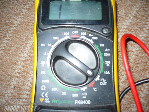

-> Tomaso435: Tak jak psal Nwkt. Odběr měříš v Ampérech (přesněji spíš v miliampérech) s multimetrem zapojeným do série mez mínus kabel baterky a mínus pól aku. Doporučuju napřed nastavit 10A a povolit svorku... přiložit hrot na svorku a na pól baterky a až potom svorku z pólu oddělat a podle hodnot na měřáku pak postupně snižovat rozsah tzn. následně přepnout na 200 m. Mohlo by se stát že kdybys odpojil svorku a pak připojil hroty měřáku tak odpálíš pojitku měřáku. Je to jen postup pro jistotu.

-> Tomaso435 15.12.11 19:36:25: Odběr v A, natoč to na 10A, o jednu pozici vejš a zapoj místo pojistky nebo do série s měřeným spotřebičem

-> black_devil: super, a ted čim se měří odběr ? :-D

-> Tomaso435: kecám, multimetr :D

-> black_devil: máš volt metr jako že to ukazuje kolik to dává, nebo máš multimetr kde s etim mužeš měřit i 220 a máš tam otočný čudl s možnostma měření?

-> castrol: no voltmetr mám, ale nevím, jak něco takového změřit :/
