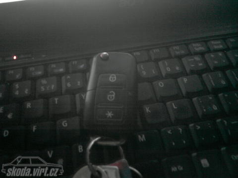

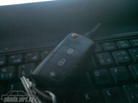

-> vhml: planzeta sa tam po mensom zbruseny zmestila a kluc sa nelame a ani neohyba

já mám origo novej vystřelovák Škoda a v něm jen vyměněnou planžetu za feldovou z face,je to sice blbůstka ale já to chtěl,zbytek je nefunkční ale to mi nevadí
foto můžu dodat
foto můžu dodat

-> Nwkt: origo planžeta je uchycená úplně stejně (teda možná klíč na fotce to má jinak, já použil originální obal) a tenhle problém vůbec nemám, klíč je pevný a mechanismus zatím bez vůle

vhml: normálně vyrobíš planžetu do vystřelováku z obyč klíče, stačí odstranit plast, upravit konec (až budeš mít po ruce vystřelovák tak ti to bude jasný, je tam zúžení a celá planžeta je v mechanismu vystřelováku zajištěná pružným kolíkem přes zářez kolmo na osu klíče)
Mám to takhle vyřešeno u feldy, fungujou mi tlačítka včetně odskoku kufru a vůbec jsem k tomu nepotřeboval origo komfortku
