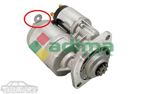

-> James1991: Je to tam k ničemu.
Ale jak píše darklord, slouží to k uchycení kabeláže.
Ale jak píše darklord, slouží to k uchycení kabeláže.11:12:33

-> James1991: vo felicii je tam uchytene take plastove ocko ktore drzi privodny kabel, resp nejaku kabelaz neviem teraz presne.

-> James1991: v to muze byt nejaka extra kostra

James1991
Jinak k čemu tam slouží tohle očko?
