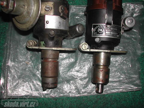

Vojta P. - zrušená registrace
Zdravím, nechci zakládat další téma a tak se zeptám tady když je to k rozdělovačům..nevíte kam pasoval typ 441.0.1132-127.6 ? dostal se ke mě jako novej a rád bych věděl z čeho je
díky

-> Pavel P..: Díky, taky mi to připadalo nadějné - no, vydoluju někde malej rozdělovač s komínkem se symetrickou spojkou a pokusím se to zkřížit. A ještě zkusím svého jmenovce na Pragos.cz, třeba z něj vydoluju nějaký info..

-> Jozka: to by nemělo vadit...

-> Pavel P..: má to o nějaký ten mm delší tu zásuvnou část do komínku..

-> Pavel P..: Dělaly, mám to porůznu vytahaný z rad a porad ze starých SM, z Bati apod. ale náhradu za malý rozdělovač pro 1000MBX/MBG jsem prostě nikde nenašel. A na ty Feldy doposavad ani nehledal..
Když nenajdu, porovnám si to rozměrově, rozsah regulace sedí, tak akorát průběh, jestli bude podobnej, abych se v něm nemusel moc vrtat..

-> Jozka: dělali se náhrady za původní rozdělovače který se už nevyráběli...

-> Pavel P..: To mě právě bylo divný - plech pod tělesem, kterým se aretuje a chytá ke komínku, mi připadá jako MB stc., ne jako octavia/felicia a spojka se zámkem na hřídeli chybí, takže tam se nemělo oko čeho zachytit.
K Feliciím a spol. jsem nedohledal žádný náhradní rozdělovač s novým kódováním a ty původní jsou označený logicky jinak - tuším 02.9204.02, 04.. apod.

-> Jozka: no záměnný nebude pač má jiný osazení dole....

-> dejf: & -> Pavel P..: Jsem si na vás pánové vzpomněl, že jste se zaobírali bezpodtlakovými rozdělovači.. Dostal se mi do rukou nový bezpodtlak 443.213–204.408 a zatím jediný, co jsem zjistil, že se dával do starých Felicií.. A že má 15° rozsah regulace. Než začnu zkoumat a otravovat specialisty na Spartaky a podobné stroje - nevíte náhodou z hlavy, zda je záměnný s 02.9204.404 pro MBX/MBG ?

-> Pavel P..: Dík, já to měl jako info ze třetí ruky že asi nebo snad pro třídu A1 1150 ccm erka a 110. Takže jsem ho odložil pro MBX..

Jozka 03.03.09 15:01:06 napsal:
→ Pavel P..: A co pěkného ses dozvěděl?
Dobrý den,
uvedený rozdělovač se používal u motorů pro vozy Š100, Š110 v úpravě pro
závodní nebo sportovní vozy.
S pozdravem
Miroslav Hamala
----- Original Message -----
From: "Pavel Panek"
To:
Sent: Tuesday, March 25, 2008 8:56 AM
Dobrý den, bylo by možné se od Vás dozvědět na jaký vůz byl určen
bezpodtlakový rozdělovač PAL MAGNETON, typ: 443.213.204.280 ?
Děkuji předem za odpověď.
Dobrý den,
S pozdravem
Miroslav Hamala
From: "Pavel Panek"
To:

-> Pavel P..: A co pěkného ses dozvěděl?

-> Jozka: právě že uspěl.... psal jsem tam kvůli tomu závodnímu rozdělovači kterej máš ode mě

dejf
ahoj, potřebuji upřesnit typ rozdělovače 443.213-204.408, rozdelovač bez potlaku, diky za radu. nemate nejaky rozpis rozdělovačů, myslím jaký typ kam patří
