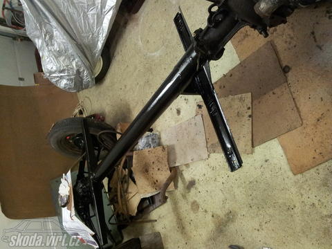

listopad 2012 - tlumiče hotovo, sundána bouda, očista šasi a započata renovace šasi zadní nápravou
prosinec 2012- zádní náprava po repasy jenom namontovat, došli i komplet lanovody na brzdy tak pak též montáž
leden 2013 - zadni naprava hotova , predek rozdelan
unor 2013 - dělá se na přední nápravě, sehnano prasknuté péro, dělaj se futra a těhlice
Brezen 2013 -hotove futra a tehlice a naprava v barve. Zbyva rizeni a muze se skladat
