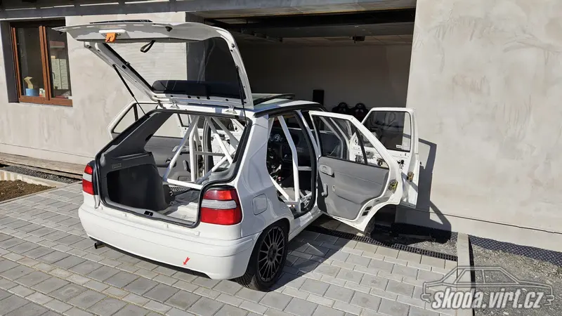

Tak po cca 8leté odmlce, kdy felda občas vyjela a od roku 2016 už jen stála v garáži bez STK, jsem si řekl, že by bylo načase se jí zase začít věnovat.
HOTOVO!!!
POPIS ÚPRAV ROK 2019/2020
Auto prošlo kompletní generálkou (kromě celolaku, lakovány pouze opravované díly a motorový prostor)
Motor:
-Typ - 781.135 M - kompletní stavba firmou Motor-Excel
-1.4 MPi - 70.1 kW 135 Nm s posilovačem řízení (servo bere cca 4-5 kW z výkonu)
-objem 1.398 ccm, vrtání 75,5, zdvih 78
-závodní hlava Motor-Excel
-ostrá vačka 265°/258° zdvih 6,5/6,3
-KP 10,8 : 1
-upravené sání
-klika z 1.4 - zkrácená, upravené axiální vedení, vyvážená a minimálně odlehčená
-setrvačník upravený pro kliku z motoru 1.4, odlehčený, vyvážený
-přítlačák SACHS - vyvážený spolu s klikou a setrvačníkem
-sportovní spojka SACHS
-regulátor tlaku paliva - tlak 3,7 bar
-upravená převodovka, stálý převod 3,833 zkrácený 3., 4., 5. stupěň
-tvrdé sylentbloky motoru a převodovky
-chladič a sahara 1.9D
Výfuk:
-kompletní nerezový výfuk o pr. 50 mm vyrobený firmou HR-Svody
-svody 4-2-1 dlouhé, lambda až na konci svodů
-kat místo středového tlumiče
-rychloprůchozí koncový tlumič
Brzdy:
-přední chlazené kotouče 260 mm Clio Williams, brzdiče Ford Mondeo
-zadní kotouče Golf III GTI, brzdiče Passat B5
Podvozek:
-zesílená nápravnice se stabilizátorem
-vyztužená ramena
-tvrdé sylentbloky na celém podvozku
-servořízení
-ALU rozpěrná tyč mezi př. tlumiči
-HP Sporting - tréningová verze s regulací na drážky uložení unibal
-kola
- 7 x 16" OZ Racing WRC v bílé barvě + pneu 195/45 R16
- 7 x 15" Speedline Corse Competition 2 Type 2108 + pneu 195/50 R15
Interiér:
-inverzní budíky ve stylu RS a hliníkové rámečky
-volant OMP
-sedačky OMP TRS-E s FIA homologací
-4bodové 2" pásy OMP s homologací E8
-sportovní pedály Speedpro
-přídavné měřící přístroje STACK - tlak oleje, teplota oleje, voltmetr
-palubní PC TC-6
-elektricky stahovaná okna
-elektricky ovládaná a vyhřívaná zrcátka
-elektrická výšková regulace předních světel
-regulace vnitřního osvětlení
HOTOVO!!!
Motor:
-KP 10,8 : 1
-upravené sání
Výfuk:
Brzdy:
Podvozek:
-vyztužená ramena
-servořízení
-kola
Interiér:
-volant OMP
-palubní PC TC-6
