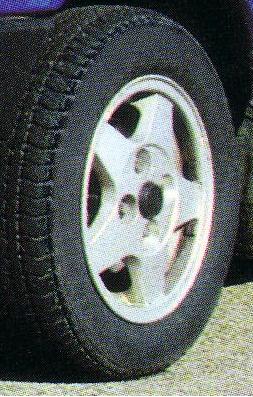

-> kirri: tak tyhle kola jsem přesně měl na Fávu a pak na Formanu,jsou to 13" kola Z&V,dělaly se v rozteči 4x98 i 4x100 (liší se to na první pohled tím prostředkem,ty 4x100 už byly hladký a neměly ten kruh okolo).Na Tvoje Fávo máš ofiko povolený pouze 13" ale všeobecně to asi nikdo nerozlišuje a tudíž by jsi za 14" taky neměl mít problém.Musíš jen shánět něco na F.I.A.T.a a s roztečí 4x98 je opravdu menší výběr,nebo jít do změny rozteče výměnou z. nápravy a předních těhlic i s náboji (je to tu někde popsaný),pak budeš mít podstatně větší výběr v rozměru 4x100 a ty kola jsou i levnější

tak co teda, dalo by se něco takovýho ještě někde splašit??? obr. dole, origo favoriťácký sem viděl tyto a pak takový mnohopaprskový, ale ty vypadaly jako 4x100, no nic, vidím, že některý z vás se neshodnou

-> kirri: tusim ze na 4x98 jenom 13ky, na 4x100 povolej i 14ky. Nicmene 14ky by mely bejt v klidu... nejaky nenapadny, treba origo z feliny sou pekny, akorat ty maj pro tebe blbou roztec :-)) takze se poohlidnout po tech fiatackejch

takže se chci zeptat, po jedný trefný poznámce tady, že moje auto potřebuje nějaký kola
. Tak s chci zeptat, jestli něco takovýho ještě je a za kolik se to dá splašit ve slušným stavu, jak se ty kola jmenujou, celkem nic o tom nevím, takže rady uvítám, jo a hlavně chci něco míň nápadný, aby nějakej dobrák neskoušel jak sem ty kola dobře utáhnul, nebo tak něco poobně, to bych asi vraždil, dík za nějaký rady, ceny, je to výhledově....
