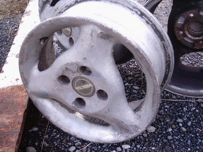

lubosgls
meli by to delat i v Brne ale kde to netusim poptat se v nejaky servisu

lubosgls
-> Johny Death: myslim Dolní Loučky to je hned za Tišnovem od Brna 25-30 km k Brna, nejlepsi je se ptat na nejakou chemickou upravnu nebo tak neco a jestli by to tam neudelali

BEYER - zrušená registrace
Johny Death: nemyslim ze by to neslo opieskovat...
ked som daval pieskovat svoje bola tam ta spesl praskova farba (ala folia) z tovarne chapik si zanadaval ale opieskoval to

Johny Death
lubosgls: Mimochodem zaujalo me cos psal. to se nekde dela? v Brne?
mam taky problem dostat ze 6ti litaku komaxit
cili jsem na tom podobne tak pokud nekdo vite o necem ...:)

Johny Death
No piskovani stoji tak od 80korun za disk cely i s lakovanim 2x zaklad komax paleni to vychazi tak na max 250kc pak uz je to moc drady. Ale jeste jedna vec. pokud to co tam je je komaxit tak ti to nikde neopiskujou protoze komaxit piskovat nejde protoze je mejkej a ty zrnka se do toho zabodnou a nenarusi tu vrstvu a pokud je to barva jeste z vyroby tak ti to taky malokde vezmou protoze vetsinou ty laky z vyroby jsou potahovany jakousi folii ktera taky ten pisek odrazi... tak ze hodne stesti :)

lubosgls
ty kola nech udelat v kyseline ale nevim kolik to stoji efekt bude ale lepsi nez u opiskovani a u ostravy taky nevim

U Ostravy nevim, ale ceny se pohybujou 150-200/kolo za opískování a asi stejně nebo trochu dráž za lakování.

rha
nevi nekdo kolik to stoji tak to opiskovani a kde by to tak mohli delat u ostravy
rha: mno ak je to len ta farba na tom tak to daj opieskovat...
ak je to hlinicek tak potom ti neporadim kde s tym ist v cechach

rha
omlouvam se za nazev fora melo to bejt oprava ALU

rha
jak se tohle opravuje odliza od toho ta vrchni vrstva
