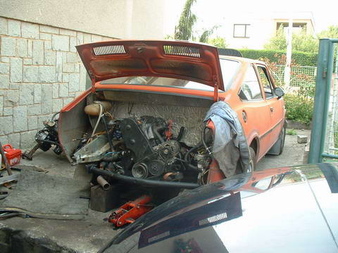

Veron
v klice ložisko, otočený škodovácký setrvák, sání s přírubou na sedr, mezikus k převodovce, el. AC pumpa, zapalování z favorita i s rozdělovačem),
voda z motoru jde obráceně, než původní, takže předělat, vývod k topení z hlavy jde přímo proti příčce, ale vyhnout se to ještě dá bez řezání).

Zdenda130
Myslím,že stím uložením je nejmenší problém,jen na převodovce to chce zručnost a mezikus se dá krásně a jednoduše předělat,tak jak to mám já na "oranžádě".Koup
it se dá na vrakáči za 700Kč a pak se jen pootočí o jeden šroub do leva(k čelu převodovky) dole se navaří šroub M10 aje to práce tak na 45 minut
.Pak se dá místo ložiska (valivého kluzne z smomazného bronzu) což udělá každý kutil s tou správnou tolerancí
.no a pak jen držáky motoru.Na levo jde použít original+silemblok "ala"605 3,0V6 a na pravo udělat svůj a je to vše za 4 hoďky

david - garde
Kamarád by chtěl dát do škodovky motor 1,8Gti z VW Golf a potřeboval by nějaké rady a skušenosti. Pokud s tím máte nějaké skušenosti, nebo víte o stránkách, kde se tím zabývají, tak mi prosím odpověďte.
