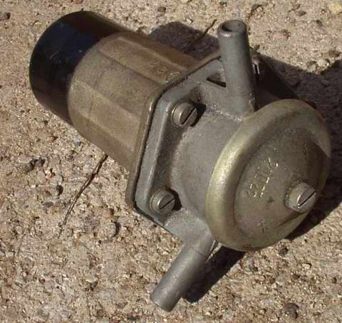

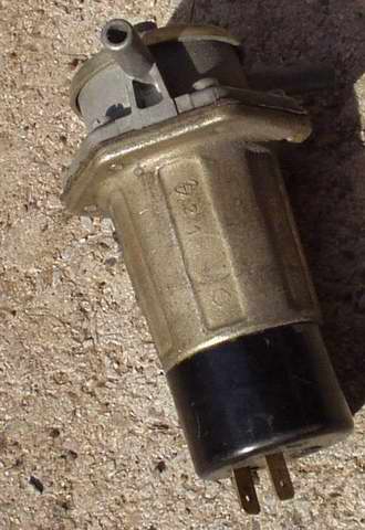

-> sep: no, plus, zem, a jedna hadicka privod a druha vyvod :-)
17:41:44
04.10.2004
04.10.2004
sep
áha,tak to je ono......a za kolik by teda bylo?
a jak se vlastně zapojuje?nebylo by nějaký schéma?Každopádně dík za fotky...
17:36:09
