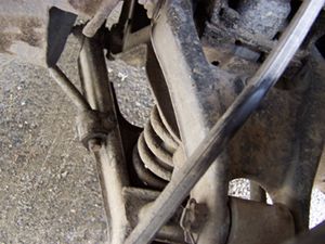

auto je stale u prveho majitela :-) hadicky su rovnake. nie je nic skrutene, vsetko je tak ako ma byt. len ta hadica vlavo sa tak proste blbo ohne pri plnom rejde vpravo...pri plnom vlavo sa normalne naspanuje.... skusim teda prihnut ten drziak v podbehu...

minno: alebo nieje ta hadicka trochu dlhsia ako na pravom koliesku... neviem ci si prvy majitel, ale ak nie tak predosli maj. mohol tieto veci menit a dal dlhsiu hadicku
? pripadne skus to co ti napisal tuner... alebo kup kratsie hadicky... ale to mi pride zbytocne pokial niesu poskodene

Blbej dotaz: neni ta hadicka nahodou zkroucena? :)

-> minno: Zkus přihnout ten plech v kterym je uchycená v podběhu.Tam kde se ti spojuje trubička do hadičky.Takhle jsem to řešil já...Ale to mam 8-mi palcový kola a ty držáky jsem si dělal stejně nový,protože tam nebyli....z nerezu,takže navždy...

Ako vyriešiť problém šúchajúcej brzdovej hadičky na ĽP brzde o pneumatiku pri plnom otočení kolies vpravo? Neviem si s tým rady. Už som ju aj trochu prehýbal, ale vždy sa to vráti naspäť. Nie je to extra vážne, hadička je OK, len je trochu otretý povrch. Na pravej brzde je to OK. Že by to už bola predzvesť nových hadičiek? :-)))
