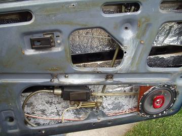

Jurash - zrušená registrace
Daj se pouzit i stahovacky z Alfy Romeo 33, je to celkem bez problemu. čekuj: skoda.panda.cz/clanek.php
3?id=58 vyjde te to na 1000 - 1500Kč.

No stálo to dvě celkem sjetý gumy. :-) Musely se převrtat tři díry, kvuli uchycení viz foto. Musíš si to odladit tak aby jsi to stahování měl rovnoběžný s kolejnicema ve kterejch jezdí okno, aby se ti to nekřížilo.
Jinak se tam taky hodně dávaji el. okna z Alfy 33, ty stojí tak 1000,-kč.

-> jenda: No já mám z Fiata Uno 3d a úplná pohoda, ať motáž tak funkce.

jenda
zajimalo by me jake mate zkusenosti s el okny do rapida. popripade z jakeho tipu auta je to nejidealnejsi atd.at vim co koupit a moc se stim nenadrit dik
